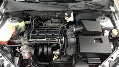

zdar chlapi, co poviete na toto:
je to ffI 2004 1.6 3D. 150000km, je to francuz. za cenu 64000 so zimakami na plechoch tak na dve sezony (letne na vymenu - stare a zodrate).
chcem sa opytat na par veci (vid foto).

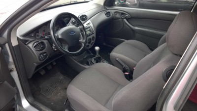

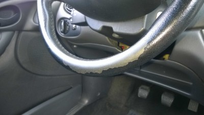

najviac ma desi ten volant, ten je uplne zodraty, a potom aj kobercek pod nohami sofera. je to po fajciarovi, takze to vyzera ze je to prepalene vsetko.
inac mi pride v pohode, vybava slusna, auto slapalo ako ma, brzdsilo tiez ok, neklepalo a podvozkovo vyzeralo dobre.

Lestenka z bazaru.
Ta napravnica a ramena su hrozne hrdzave. Horsie ako moje, ktore je o 5 rokov starsie a ma 190t km.
Vyfuk na vymenu, aspon teda ten posledny tlmic.

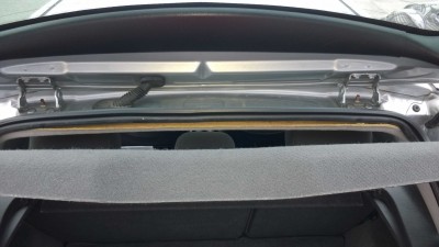

Ten odtrhnuty stresny tapacir nechapem. Opravovali salto cez strechu? Pretoze tie panty a ten zlab okolo nich je az prilis pekny a cisty. Nema to zvarane stlpiky? Odhrn gumy okolo dveri. Uvidis, ci tam nie su spoje.
Spodky dveri su :palec_nahoru:
Prevodovka od ciernoty sa mi nepaci. Odkial to ide? Spod tiahiel, alebo od poloosy?

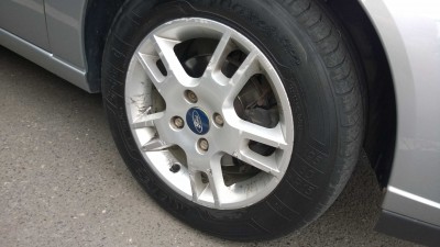

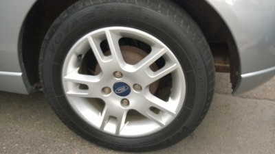

Predne brzdy su na tom ako? Vyzeraju dost zodrane.
Motor klasicky vylesteny, navonany.
Interier je fakt humus. To muselo mat hovado. Ja predpokladam, ze sa tak spraval k autu tak celkovo...
To je trend s digitalnou klimou?
Hlavica radicky je menena, nie?
Ma to frezovane kody na oknach? Su na vsetkych a pasuju?

Posviet svetlom dovnutra cez koncovku vyfuku a podla mna tam uvidis totalny emental ;) Tak este nieco co vydrzi, ale vela tomu nedavam...
Kaslat vyfuk, ten zvysok by ma trapil viac.

Ak boli menene dvere, preco? A ten tapacir... nemalo to kotrmelec cez strechu?
Pri 1.6 hlavne pozor na motor.
Mozes urobit rychly test: Zohrej motor. Postav sa k vyfuku. Nech niekto prudko zoslapne plynovy pedal, cez 4000ot/min. A potom ho prudko pusti. Ak nevyleti pocas tohto procesu z vyfuku cierny, sivy, alebo modrosivy dym, tak motor je v haji.
Tiez sa postav pred motor, sleduj spodnu remenicu, zasviet si tam lampou. A nech niekto macka spojku na doraz. Ak sa zacne vychylovat remenica alebo sa zacnu ozyvat divne zvuky zo spodu motora, taktiez ruky prec. Lozisko spojky a prevodovka samozrejme zmeni zvuk. Ale motor nesmie. Nebodaj ze by zacali klesat otacky!

solfan píše:myslis ten interier a pod?
mne az na ten interier prisiel celkom v pohode (na 10 rocne auto)...
Přijeď se podívat na moje 12 leté auto se 182 000 km na tachometru. Nic není propálené, volant není odrbaný, pod nohama není díra. Interiér je to, na co se řidič bude koukat nejčastějc. Že je umytý motor, to ti o autě nic neřekne. Gumy jsou nastříkaný sprejem na gumy? Že je auto zvenku hezké, to opět řidič za jízdy nevidí. Ale jako nekuřák bych nechtěl auto, ve kterým se kouřilo. Radši bych měl auto, které je zvenku obouchané, ale nevypadá, jako když v něm měsíc bydlel bezdomovec. Když bazar tvrdí, že to jde vyčistit, tak ať to vyčistí. Ale aby to jenom nepřerazili nějakou vůní do auta ;)
Autu z bazaru je lepší se vyhnout, zvlášť když vypadá takhle. Vzhledem ke stavu interiéru bych těm 150 000 km ani moc nevěřil.
Tak mě napadá, nejezdila s tím ženská? Ta díra v koberci je od jehlovýho podpatku a ten volant bude odrbanej od nehtů. Taková ženská kolikrát ani neví, jak se kontroluje olej, kam se dolévá atd.

Ten tapec bych neresil, videl jsem to i na hodne modeii v kombiku, ze se odlepuje. Na mem mam to same, musel jsem to znova podlepit.
