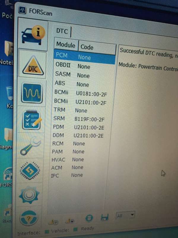

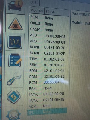

Re: Vyčtené chyby z diagnostiky
Prosim Vas viete mi povedat nieco o tychto chybach robil som diagnostiku preto ze sa mi zda ze pri startovani motor dlhsie točí a zatrase nim. Ma to nieco spolocne? Dakujem
Mondeo mk4 2.0 TDCi 85kw Titanium
Fiesta 1.0 EcoBoost 74kw FamilyX
Ex Mondeo mk3 1.8 92Kw DuratecHE trend,

- Příspěvky: 24903
sbirka starych chyb - smaz je a pak to vycti znovu
Chyby vymazane reset DTC a zostalo toto ale to je asi kôli xenonom. či?

- Příspěvky: 24903
U0181 - chybi ti ridici jednotka xenonu?
U2101 - nekompatibilni konfigurace (u BCMi xenony, v prednich dvernich jednotkach je to zrejme kvuli odlisnym verzim se zadnimi)
B119F - neoriginalni GPS
- lubos999
- Příspěvky: 47
- Registrován: 29.10.2011 16:52
- Bydliště: Trencin
jednotku mam len ju nema kto namontovat
Moduly mam sofer 7G9T 14B533 CE a vzadu 7G9T 14B534 AE
A GPS ak je v antene na streche tak tu mam original a navigacia funguje bezproblemov

- Příspěvky: 24903
dverni moduly - asi nejsou pametove a vadi to Tvym pametovym sedackam
GPS - chyba je v BTmodulu, takze to bude chyba kvuli novejsimu fw v BTmodulu
- lubos999
- Příspěvky: 47
- Bydliště: Trencin
Takze pomaličky to vylučujeme ale sedacky pamätove nemam
