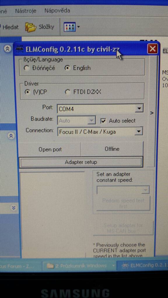

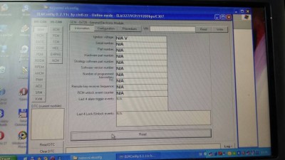

Poradte elm prerobeni kontrolovane zapojenie spravne.na HsCan sa dostanem ale Ms can pise N/A poradte
lucky.jack
Příspěvky: 8464
Registrován: 12.03.2011 21:18
Bydliště: v Hradci Královým
Re: usb diagnostika - ELM327+elmconfig - info str.1
Příspěvek od lucky.jack » 15.11.2013 14:08
Nakonfiguroval jsi elm na MS-CAN?
stanikg
Příspěvky: 591
Registrován: 12.07.2010 08:35
Příspěvek od stanikg » 15.11.2013 14:23
nie jak na to
Stehnak
Příspěvky: 2234
Bydliště: Modřice@JM@CZ
Příspěvek od Stehnak » 15.11.2013 14:25
prvni stranka?
Spustit program elmconfig a hned v prvním okně stisknout "ELM327 setup" a potom kliknout na "Setup ELM327 for MS-CAN bus".

Ale tam to nieje zvyrazdnene

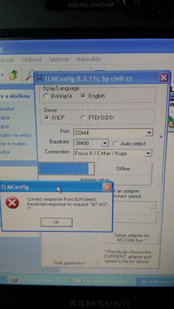

Jasně, protože máš nastavenu automatickou rychlost. Nastav tam (pokud jsi rychlost už neměnil) nějakých těch 38kbit a půjde to.

Rychlost nastavena 38000

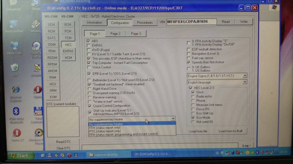

Urobi adapter setup complet a potom ked dam pripojit
raz mi aj nacitalo cisla pred tim N/A ale ked som chcel zapnut ptc heathe tak tam mi nenacitalo nic

Zresetoval jsi kabel (odpojení z obou stran)? Jsi si jistej, že máš dostatečně nastudované postupy, když nedokážeš ani nastavit rychlost kabelu? Opatrně, ať tomu autu neublížíš..... Myslím to v dobrým.
PS: Obrazovku vyfotíš do schránky klávesou Print Screen - není potřeba fotit mobilem :wink:
