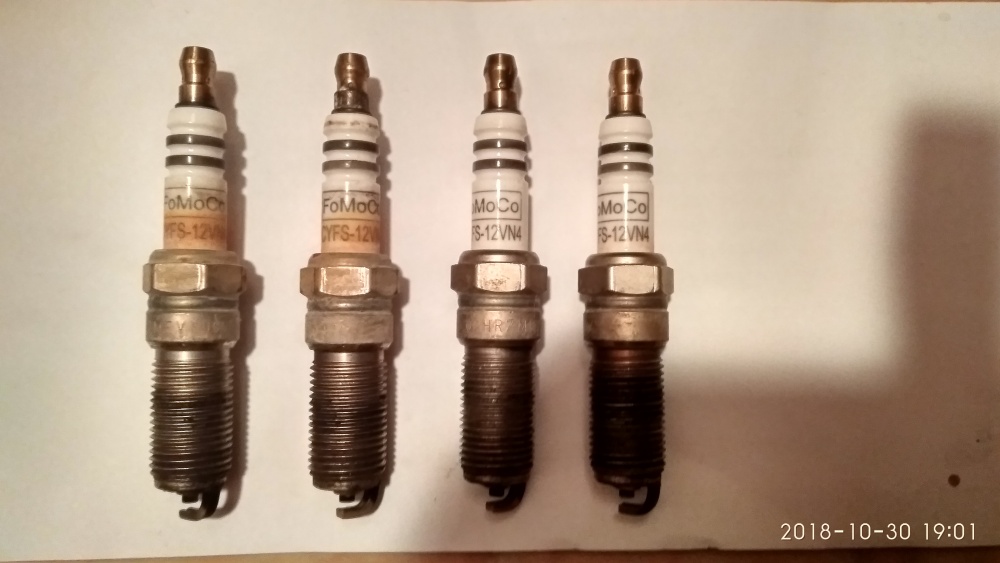

Svíčky
Ty svíčky vypadají poměrně divně. Ten izolator je opálený. Nedělá se to při příliš vysoké teplotě spal prostoru? Čím to?

Re: Svíčky
Dělá to voda na svíčce taky jsem to měl a byli několikrát utopené .vita_k píše:Ty svíčky vypadají poměrně divně. Ten izolator je opálený. Nedělá se to při příliš vysoké teplotě spal prostoru? Čím to?

- vita_k
- Příspěvky: 4023
- Bydliště: Brno a okoli
Svíčky
Jako voda shora? Nebo jako ve válci?

shora

Re: Svíčky
Je to v poriadku. Je to sposobene prechadzajucim vysokym napatim kedy vznika elektromag. pole a olejove vypary su pritahovane k izolatoru. Neovplyvnuje to funkciu sviecky. Je to ale individualne od konstrukcie sviecky.vita_k píše:Ty svíčky vypadají poměrně divně. Ten izolator je opálený. Nedělá se to při příliš vysoké teplotě spal prostoru? Čím to?

Re: Svíčky
HR7MEV je - 0242236633 a odtrh je 1.0mmjarod72pm píše:Bosch HR7MEV je kolik verzí? Někde má odtrh 1,2 a někde 1,0. Tak nevím
Chlapi ziadna voda, napr. na strankach NGK je to vo FAQ... nemam iny odkaz

Re: Svíčky
Aha díky za odkaz tedy žádná voda ale přes svíčky ven leze "bordel" , je to indikátor že je něco špatně nebo normální jev?

Re: Svíčky
Tie vypary sa tam beru z motor. priestoru. Kabel netesni na izolatore sviecky tak dostatocne, aby sa tam nedostala para pri spalovani a vplyvom elektromag. pola je viazana na izolator. Je to absolutne v poriadku a na funkcnost sviecky to nema ziaden vplyv.jarod72pm píše:Odkud se ty výpary oleje berou?

Re: Svíčky
Některé svíčky to dělají. Je to tepelný přechod mezi teplotou hlavy motoru a keramikou. Následně nastávají ( dle kvality keramiky) mikrotrhliny, kde pak svíčka probíjí a dává poloviční výkon jiskřiště. Další fáze bývá totální prasklina a upadnutí izolátoru. Tuto nectnost před léty měl BRISK, mákli na tom, a dnes se to nestává. Spíše poslední dobou u NGK z druhovýroby. Mně osobně NGK na mondeu nepraskla, ale udělala mikrotrhlinu, přes kterou probíjela a odrovnala vysokonapěťovou kostku.

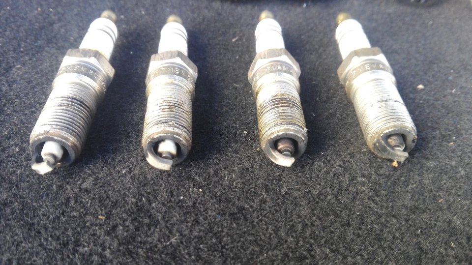

Re: Svíčky
Moje utopené vypadali takto teda jestli o tom mám teď pochybovat?
