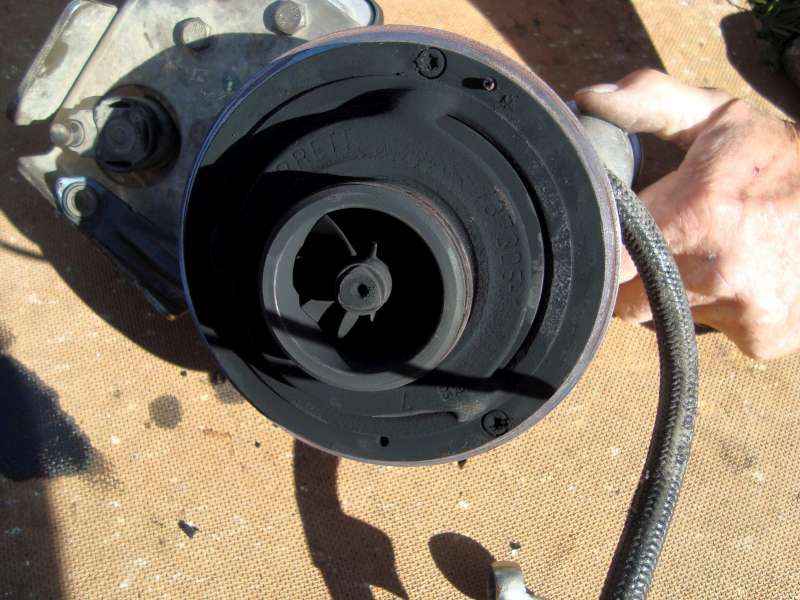

Ta vola podla mna je v norme.Mne take daco ze by turbo odfuklo sa mi nestalo.Poslal som ti jednu fotku na email lebo maju vela mega ale poslem ti aj ostatne.Mrkni sa ci ti to prislo a ja poslem aj ostatne

Posli i ostatní já je sem pak dám :wink:

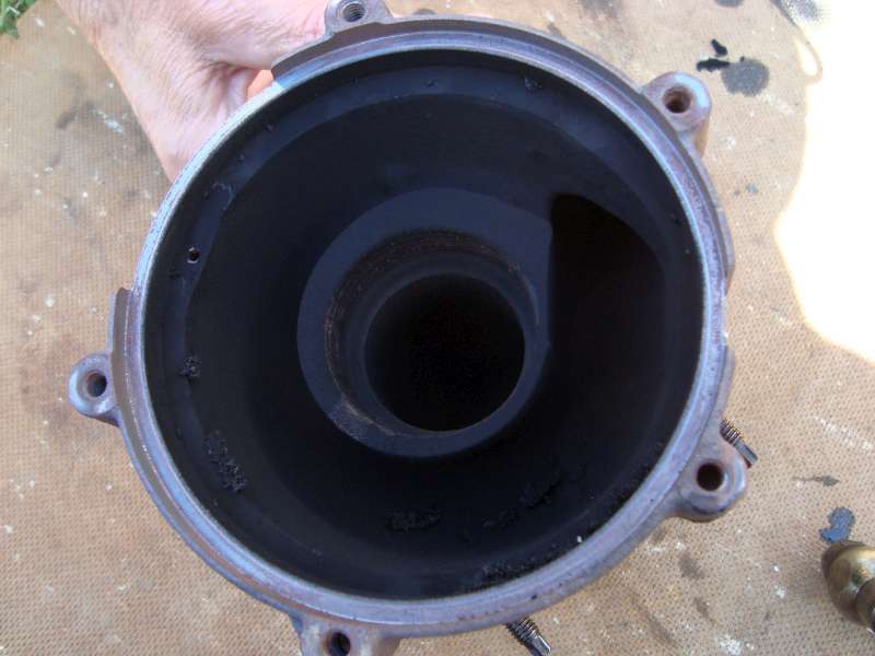

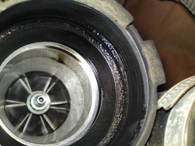

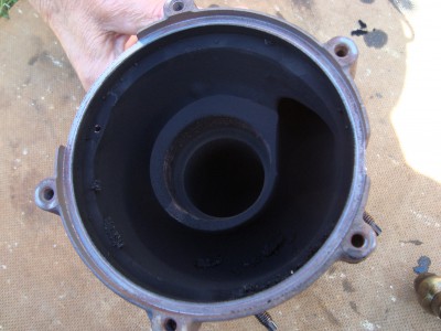

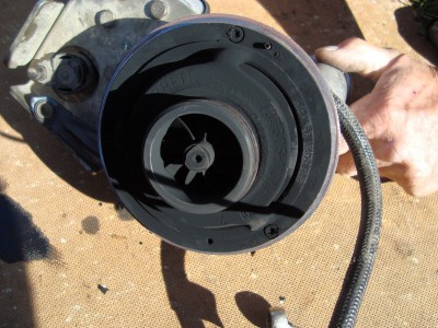

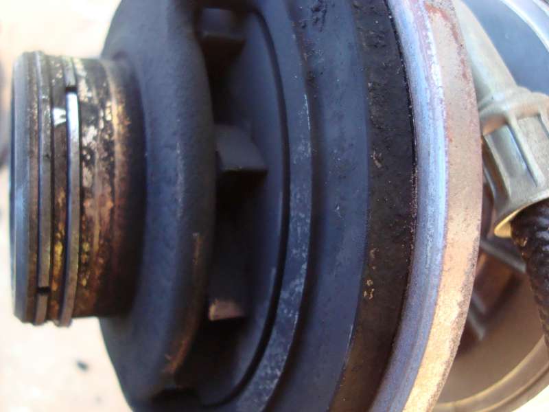

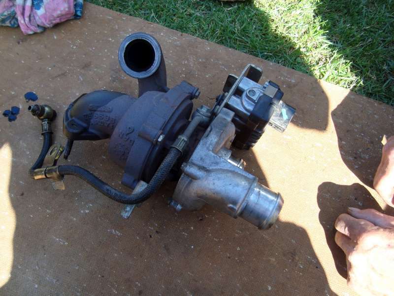

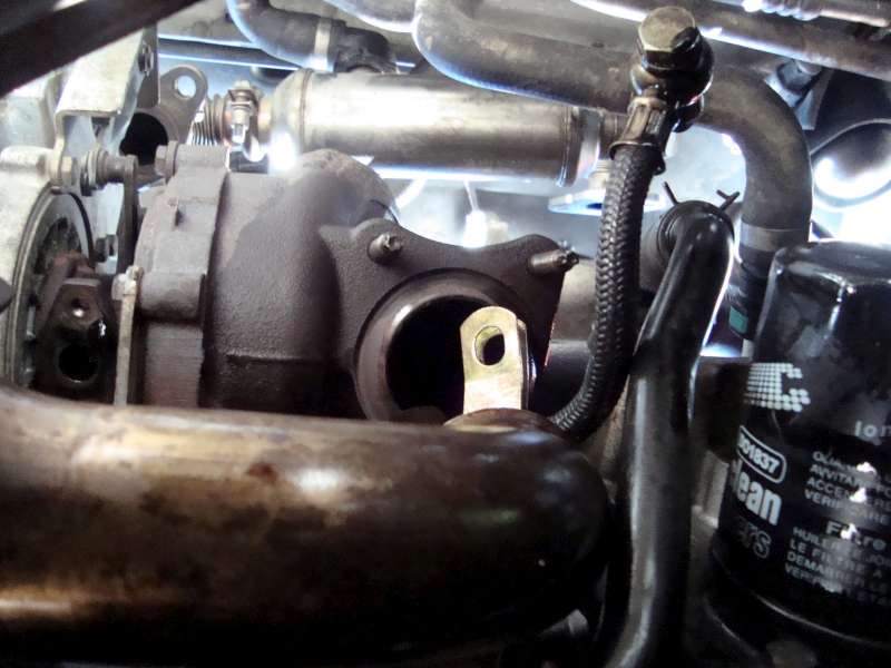

Upload to montoja:

Jak je tam prosimtě přidělanej ten výfuk na to turbo, abych mohl zkontrolovat i tu druhou část? To před panelákem asi něudělám co? Jinak zasraný to je pěkně

Uz ti posielam aj ostatne tak pred panelakom to nespravis.

Tak je to tam je to vložený u toho prvního co jsi mi posílal :)

To turbo je s vyfukom zosrobovane 6mm skrutkami a medzdi je plechove tesnenie.Neskusal si pohnut tym tiahlom na turbe co nataca lopatky len musis vyhodit jednu segerku.To tiahlo by malo lahko chodit a mal by si aj pocut ako nataca lopatky.

A je hodně těžký to povolit a dá se lehce vyhnout, abych se tam dostal :?: To jsem nezkoušel to už bych musel po hmatu to nějak nahmatat, není tam vidět bohužel :( A sengrovku tu jentak nevyhodím, před panelákem :(
