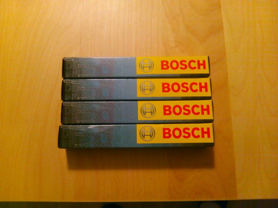

Ahoj, aby jste se měli ještě více na co těšit, tak já dnes plánuji výměnu žhaviček. Nastříkal jsem ty staré včera WéDéčkem, tak snad to přes noc povolilo. Žhavičky jsem pořídil od pana Bosche. Tak snad se dílo podaří.

Tak přišlo mi to lepší, než to povolovat "na sucho" a bohužel nemám tu pěnu na povolování. Tak jsem to stříknul aspoň WD, tím jsem myslím nic nezkazil, mohu tím jenom pomoct.
Edit: Žhavičky vyměněny. Staré proměřeny, jedna byla vadná. Nyní startuje parádně a bez kouře při studeném startu. Největší problém při výměně byl, když mi spadl 10 nástavec dolu pod motor
Kdyby někdo měl zájem, mohu nabídnout 3 žhavičky na 1.8 TDCI za symbolickou cenu. Jinak si je nechám do foroty.
