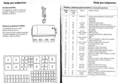

relé č. 7

Díky , předpokládám dle schématu , že je v motorovém prostoru , jak poznám , že je špatné? A pojistka je to jaká ?

č. 12 :D relé č. 7 :D

kdyby byla pojistka K.O. , tak nepojedeš vůbec.
Tipuju to na čerpadlo.

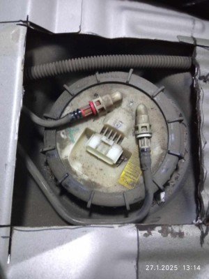

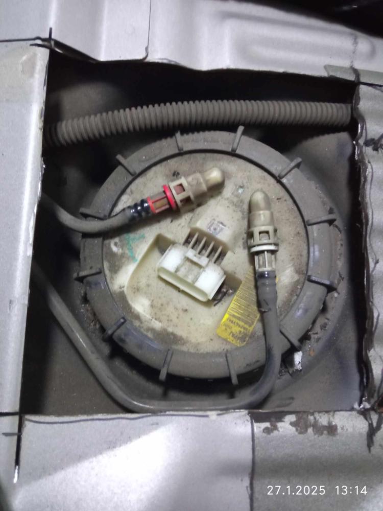

Dostanu se k tomu konektoru přes tu průchodku co je pod zadním sedadlem a nebo musí nádrž dolu ?
