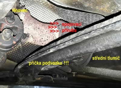

No, po pravde priznavam, ze k oprave (misto vymeny celeho vyfuku) jsem mel jeste dalsi duvod.
Mam na aute jeste original sestavu vyfuku, ktera ma rozebiraci misto pouze mezi strednim tumicem a vlnovcem u katalyzatoru. A tento spoj je na dva srouby, ktere jsou schovane za pricnou vyztuhou podvozku. Je to tak blbe pristupne, ze ani odrezavani sroubu neni resenim, protoze tam neni prostor na kotouc od flexy.

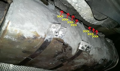

Tak čerstvé info pro všechny kutily: oprava tmelem na dovolenou pomohla, ale je to bohužel jen dočasné řešení.
Oprava výfuku tmelem, ve kterém se po 2tkm začala objevovat netěsnost. Směr úniku výfukových plynů naznačují červené šipky.
Jinými slovy - když není pevný podklad, tak ten tmel nemá na čem pořádně držet a na tom vibrujícím plechu se po čase vydrolí. Také je otázka, co se stalo uvnitř - jestli se tam nějaký odrezlý kus připlácnul na výstupní otvor, tak si ty výfukové plyny budou hledat cestu jinudy. Tedy, výměně výfuku není možné se vyhnout...

Jojo, pro zběhlého automechanika je to opravdu rychlá práce. Domácí kutil může dopadnout tak, jako tenhle anglický nadšenec, který na své Fiestě dělal výfuk měsíc s různými komplikacemi, kdy si při demontáži výfuku omylem poškodil trubku tuningového sání vzduchu :wallbash:
V čase 8:50 až 10:00 tam demontuje spodní příčku (výztuhu podlahy), aby mohl výfuk vytáhnout, což si myslím, bude u mého FFII také nutné :blee: .
https://www.youtube.com/watch?v=e610jjCq5bc
Já vím, dá se to odřezat... :dih: (ale jak píšu výše, nejde se k tomu dobře dostat normální flexou a když já bych chtěl demontovat to přírubové napojení středního tlumiče a vlnovce - to má ten maník na videu od 4:20 do 5:30)
Detail spojení vlnovce a středního tlumiče schovaný za podvozkovou příčkou.

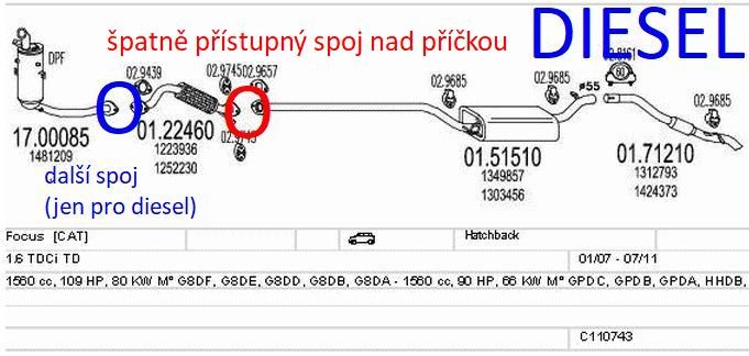

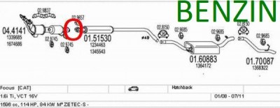

Ahoj Stano, díky za praktické komentáře. Vidím, že jsi to asi dělal na dieselovém autě, které se od mého benzinového liší v tom, že na benzinu není ten další spoj mezi DPF a vlnovcem - viz obrázky.
Výfukový systém Focus II (2007-2011) 1,6 diesel 80kW
Výfukový systém Focus II (2008-2011) 1,6 benzin 85kW
Takže mi asi nezbývá nic jiného, než se pokusit nějakým klíčem dostat k tomu nepřístupnému spoji nad příčkou...
