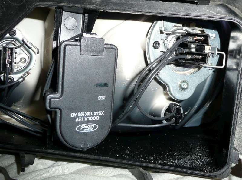

Zdravím všetkých,dnes som menil žiarovku a tak ma napadlo to vyfotiť keď som už mal vonku celý svetlomet.Dúfam že to niekomu pomôže,a nebude sa musieť kúpať po výmene žiarovky ako ja.

Díky za fotku zezadu (není náhodou vzhůru nohama? :) ) a ostatní příspěvky .
Díky tomu všemu jsem výměnu na straně u řidiče zvládnul do 15 minut bez velkého sakrování pouze se sundaným krytem baterky.
Nejhorší bylo dát pak zpět na místo ten plastový zadní kryt...

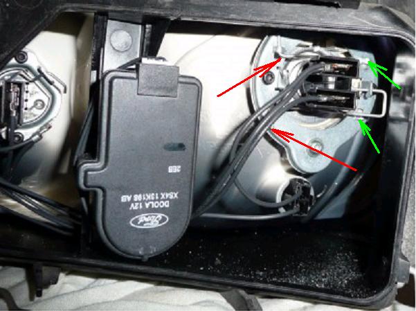

U levého světla ( u baterky ) se mi osvědčilo změnit polohu upevňovacího perka.
Po sejmutí kabeláže a vyjmutí žárovky zmáčkout perko a vysunout z prolisů (červené šipky)
a znovu perko zasunout do prolisů označených zelenýma šipkama . Potom vložit žárovku a připojit kabeláž. Přístup k perku v místě kde se odjišťuje při výměně žárovky se podstatně zlepší .

Tak i na mě přišla řada s výměnou žárovky. Nejprve jsem si říkal, že to vyměním a bude, ale jak jsem oddělal kryt a zjistil, že tam není pořádně vidět a nevím jak, tak jsem byl v koncích a nechal toho, ale pak jsem mrknul na foto od pixi972 (pixi pomohlo, díky) a za 5 min. jsem to měl vyměněno :lol:

Já měnil, nasazoval to pérko,které potom upadlo, na pravé straně skoro hodinu a proklínal vývojáře od Fordu, to létalo ku..v
Nakonec jsem to zkusil ještě druhý den a díky fotce to tomto foru to už byla hračka :D
díky autorovi fotografie.

Bulbaj píše:U levého světla ( u baterky ) se mi osvědčilo změnit polohu upevňovacího perka.
:twisted: Zdar focusaci, tak jak jsem si pročítal ty vaše příběhy ohledně výměny řárovky tak jsem z toho měl hrúúúzu aš se mě to někdy stane a budu muset provést výměnu. No včera jsem zjistil že nesvíti pravé světlo takže po zdlouhavém výběru a skoumáni vašich rad a skušeností jakou žárovku koupit jsem si raději připlatil a koupil Osram Night Breaker H 4 za 500 kč 2 ks. S radostí ale také s obavama jsem zajel za barák k provedení výměny no zkoušel jsem to asi 15 min. ruky podřené a pořezané. Tak jsem to vzdal a šel se ještě jednou podívat na net jestli tam nenajdu nějaký návod jak na to a hurááá našel na poslední strance v dyskusi aj s obrázkem od Bulbaj tak jsem to nastudoval ašel nato. Sláva povedlo se to ale taky to nešlo hnedka aš se to povedlo tak trochu náhodou to otevřít potom stačilo prozkoumat jak to funguje no a na levém světle i s baterkou na svém místě to byla otázka asi tak na 2-3 min. Takže děkuji Bulbaj :lol:
