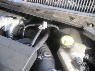

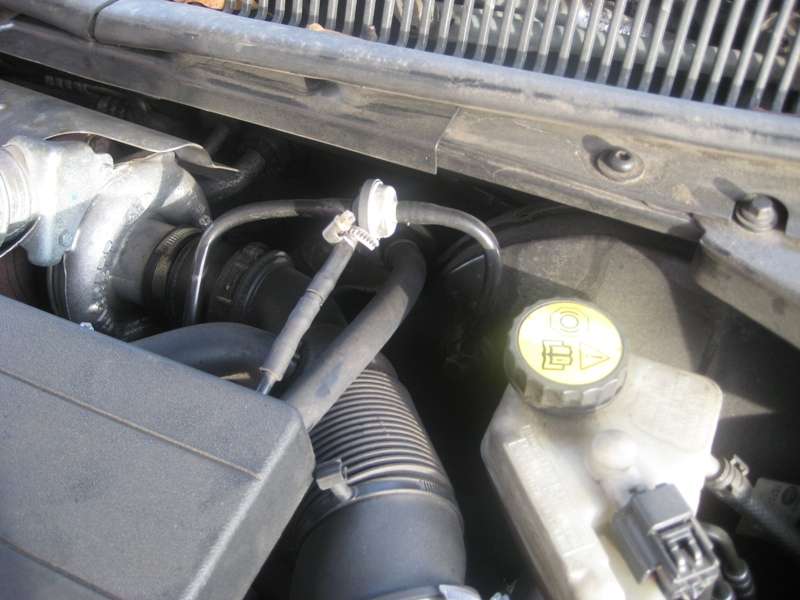

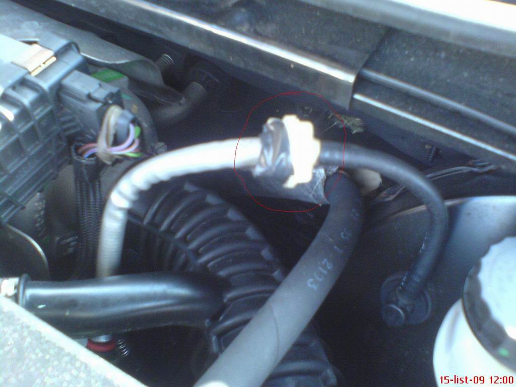

Sem na 12 strance a jelikoz jdu neco delat, tak sem ten dotazek hodim, snad se nebudu opakovat. Vcera koukam do motorovyho prostoru (porovnavam motor se svagrovym 2,0TDCi rok 2002) a koukam, ze asi na podtlaku od vyvevy mi chybi jedna hadicka, so podle me vytvari podtlak pro EGR (ovladani EGR), muzete mi to potvrdit, pokud tomu tak bude, tak kouknu, jestli timhle zpusobem se nekdo nepokousel o vyrazeni z cinnosti - co me dostalo, ze je napojeni hadicky jen zaslepene izolackou....

ACEMajky píše:Vcera koukam do motorovyho prostoru (porovnavam motor se svagrovym 2,0TDCi rok 2002) a koukam, ze asi na podtlaku od vyvevy mi chybi jedna hadicka, so podle me vytvari podtlak pro EGR (ovladani EGR), muzete mi to potvrdit, pokud tomu tak bude, tak kouknu, jestli timhle zpusobem se nekdo nepokousel o vyrazeni z cinnosti - co me dostalo, ze je napojeni hadicky jen zaslepene izolackou....
Starší TDCi mají podtlakem ovládané turbo a EGR ventil. U novějších (myslím od 2004) je turbo ovládané elektricky servomotorem. Iggyrock

ACEMajky: Ta hadička co ti tam chybí vede do nesmyslu co se jmenuje "regulátor tlaku turba". Pokud by jsi to napíchnul na diagnostiku, nejspíš by ti to i vyhodilo nějakou chybu toho regulátoru. Já jsem měl tu hadičku kdysi vypadlou, chybu to načetlo, ale po zapojení a smazání chyby jsem nepociťoval žádnou změnu v chodu motoru :roll:
