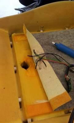

Jo a vždy to bývajú tie káble? Nestalo sa že by sa prerušilo aj to výhrevné teleso? Ten kábel priamo v dečke ?
Lari
Příspěvky: 1490
Bydliště: Jihlava
Re: dodatočná montáž vyhrievania sedadiel
Příspěvek od Lari » 16.10.2013 10:06
já jednou viděl v dečce..

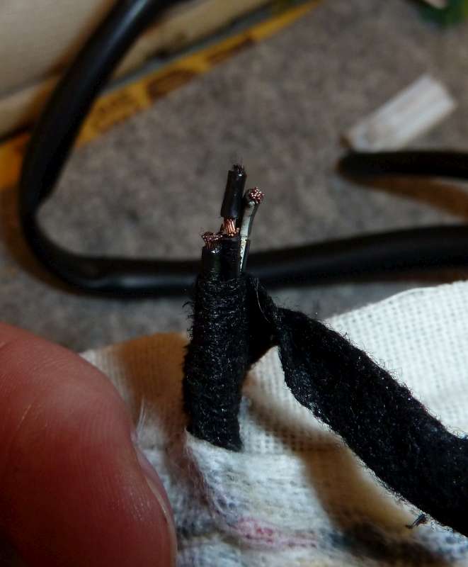

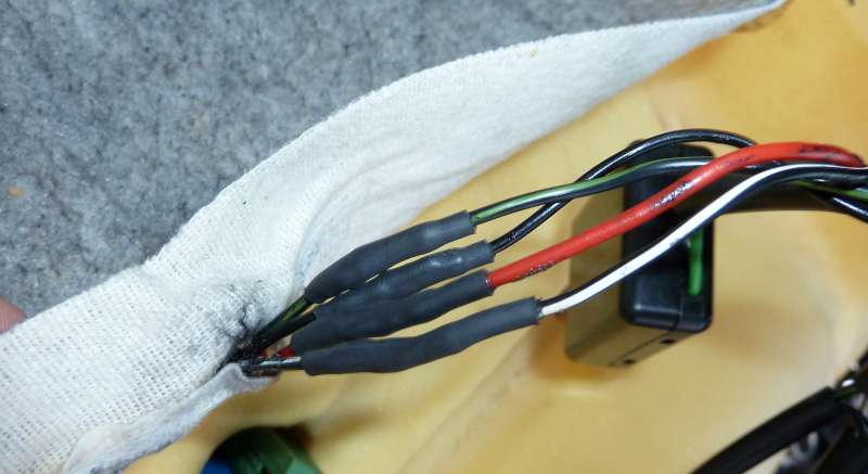

Tak som včera rozobral sedačku a problém bol jednoznačný, všetky 4 káble boli prerušené.
Až sa mi to nechcelo veriť že som si to pri montáži nevšimol ale bolo to asi tým že som sa pri tom ponáhlal a bolo to teda pod origo izolačnou páskou .. tu je fotka tých káblov:
A tu už opravené kabely:
No a teraz už maká aj moja sedačka, konečne sa možem vyhrievať :)
