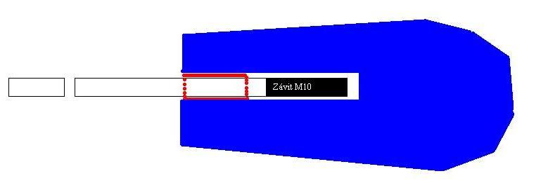

No to nevím :roll: Já mám z FFII hlavici (benzín) a tam jsem musel dělat drobnou úpravu. Na origo tyčce je závit M10 a v hlavici z FFII je M12-ka :evil: No ale stejně to nakonec dopadlo tak, že jsem si udělal váleček o vnitřním průměru který pasoval né na závit, ale přímo na tyčku řadící páky a o vnějším průměru tak, že pasovala dovnitř té hlavice z FFII. Kdyby se to dalo jen na ten závit, tak by ta hlavice bylo moc vysoko.

Ten váleček je vlepený do hlavice a celé je to nasunuto hodně natěsno na řadící páku. originál hlavice na benzín stojí 947,- ! TADY

To je zajimavy... fotka nahore je z meho auta, radicku jsem koupil od... hm od nejakyho clena tady na foru (sorry za mou deravou hlavu) a normalne jsem starou (ambiente) vysrouboval a novou nasrouboval. Zadnej valecek nebyl nutnej, drzi to tam jako kr*va a je to celkem "dole".
