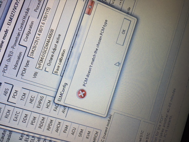

setkal se někdo s chybou viz screen? Včera jsem oživoval tempomat na C-max a po aktivaci v GEM a HEC dam take PCM, přečtu udaje, zaskrtnu "Integrated Speed Control" a při zapsani toto.

Podle VIN je v autě motor 2.0 Duratorq TDCi a v políčku type PCM máš SIM 28/29 (1.4 a 1.6), takže benzín. To asi nepůjde dohromady.

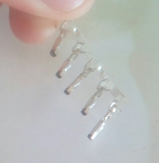

Jaké piny do konektoru ve volantu jsou potřeba pro připojení neoriginálních tlačítek tempomatu? Možná bude foto lepší než popis.
