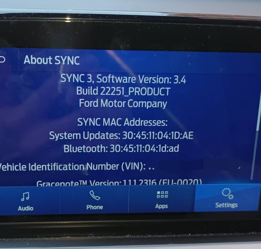

od vlcekto
Dobrý den, chtěl bych se zeptat neví někdo, pro mi při každém startu skáče tato hláška?
Díky za odpověď.
Odesláno z mého SM-A226B pomocí Tapatalk

od Anduril
Jakou mas verzi (build) Syncu?

od vlcekto
Tady

od Anduril
Pravdepodobne plna pamet. Viz zde: viewtopic.php?p=1245297#p1245297
Aktualizuj sync na novejsi buidl 23188
Nejdrive bude treba procistit pamet, pomoci utility od fordu nebo jailbreak a pak cistici skript. Uz se to tu nekolikrat resilo.

od rob456
Já pouze aktualizoval na 23188.

od Anduril
Syn3Updater sám zahrne promazání do aktualizačního disku. Ford balík to taky obsahuje.
