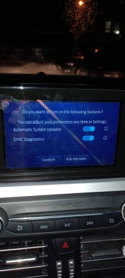

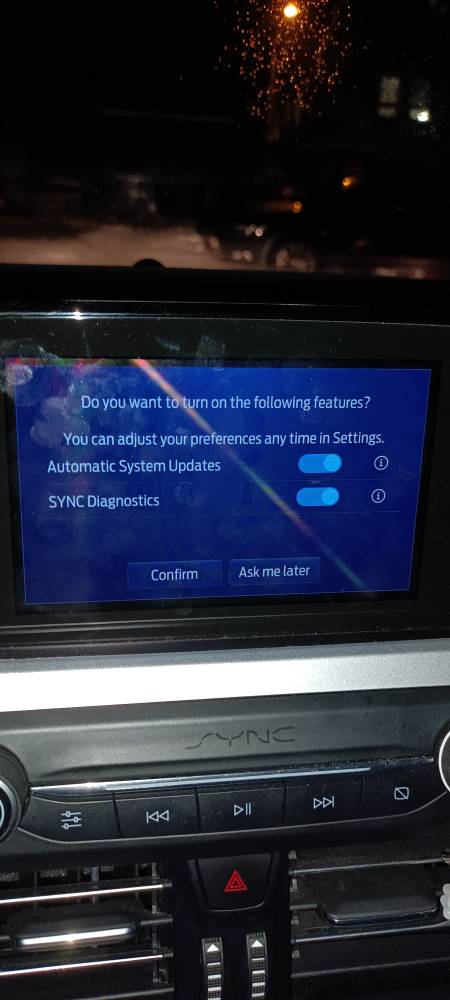

Dobrý den, chtěl bych se zeptat neví někdo, pro mi při každém startu skáče tato hláška?

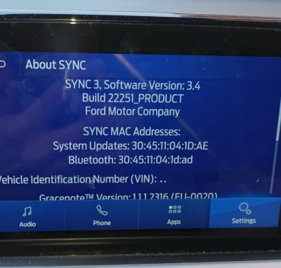

Jakou mas verzi (build) Syncu?

Re: SYNC 3 - rady, tipy a problémy uživatelů
Tady

Pravdepodobne plna pamet. Viz zde: viewtopic.php?p=1245297#p1245297
Aktualizuj sync na novejsi buidl 23188
Nejdrive bude treba procistit pamet, pomoci utility od fordu nebo jailbreak a pak cistici skript. Uz se to tu nekolikrat resilo.
