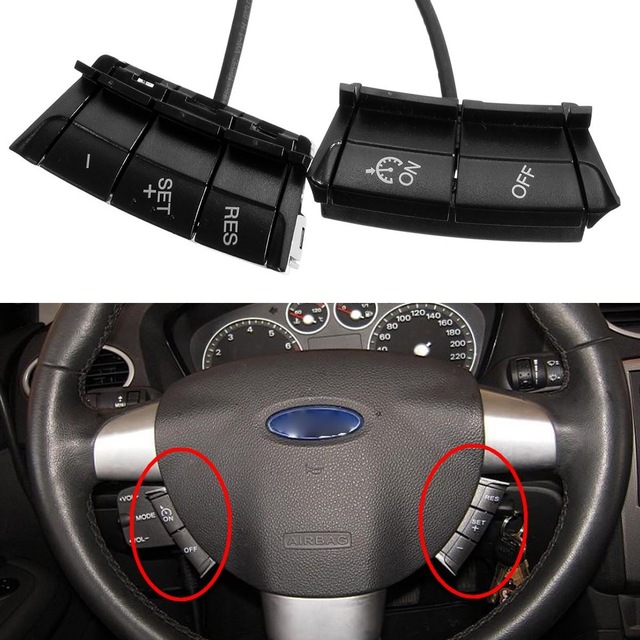

No jako nápad dobrý, ale asi bych zvolil jiná tlačítka (decentnější). Nikde jsem ale nenarazil (možná jsem to přehlédl) jak to funguje a jak je to zapojené bez dvou tlačítek (on/off). Naopak fajn nápad je s tím podsvícením. :palec_nahoru:
"Vypadá to hrozně" patřilo těmto tlačítkům.

Ved aj ja som si to predstavoval decentnejsie,tieto tlacitka som dal len kvoli tomu ze boli podsvietene.Podsvietene byvaju strasne velke hovada(myslim tlacitka ktore maju integrovane LED)
On/Off mam tak,ze Off som vynechal a On mam cez casove relatko na zapalovanie.Takze ked zapnem zapalovanie,uz sa mi zapne tempomat.Aktivacia potom uz len cez +-Res.Vypinam cez Res alebo pedalmi

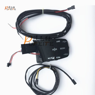

ahoj :) Narazil jsem na toto..možná lepší jak něco made in home nebo ty jak se dodělávají do tříramenného volantu. Má s tím někdo zkušenost?
Nikdy jsem tempomat v autě neměl, takže nevím jak přesně to funguje..mohl by mi to někdo popsat? Princip chápu ale konkrétně mě zajímá ja to je, když budu mít třeba nastavenou rychlost na 120 a sešlápnu plyn nebo brzdu..co se pak stane? Vypne se tempomat nebo bude chtít furt udržovat tu nastavenou rychlost?
https://www.aliexpress.com/item/Steerin ... autifyAB=0

plynem zrychlis, brzdou tempomat vypnes

ZaQik : Děkuju ti :palec_nahoru: Náhodou mi asi nepovíš nic k tomu tempomatu v odkazu ? Jako jestli je nutné ještě něco dodělávat kromě nastavení GEMu.Kam se co zapojuje atd.
FF2 2010, Trend, 1.6 74kw, Blue blazer
Příspěvky: 24702
Re: Tempomat
Příspěvek od ZaQik » 23.06.2018 13:44
uz jsem ho montoval, funguje a zapojeni je snadne

Milandris: mam ten sam v ovladaci radia, jen jsem to napojil primo na draty ve svazku, nemusi tak jit dolu airbag. Pokud ho preci jenom das dolu, tak natahni rovnou i draty z konektoru pod tu stribrnou zaslepku na volantu, protoze za chvilku zjistis, ze je to nahore lepe ovladatelne, jak sahat pod volant. :mrgreen:

eeee to se musí sundavat bag? Tak na to si sám fakt netroufnu :bebng: Jakže je ta druhá možnost? To uvidim nějaký svazek pod tim ovladačem nebo kde ho najdu a co tam na co napojim? Nemáš foto nebo odkaz na něco k tomu?
Jinak já nepočítám s tím, že budu tempomat užívat denně..takže mě asi nebude štvát, že je umístěn takhle neprakticky :) Pro mě osobně to vyvažuje fakt, že nemusim řezat do volantu :roll: a čtyřramenný volant ani nějak nechci :)
