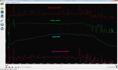

Příspěvek od hihi » 31.01.2014 23:30

jj - pekne grafy, nemas nahodou aj plniaci tlak MAP ? - zaujimalo by ma to preto ze mam pri ustalenej rychlosti vonku (napr 90kmh alebo viac) , mam vyrazne vacsie hodnoty tlaku ako som kdesi videl co daval V12 z jeho 2,0TDCI (rad by som videl udaje z 1,6)

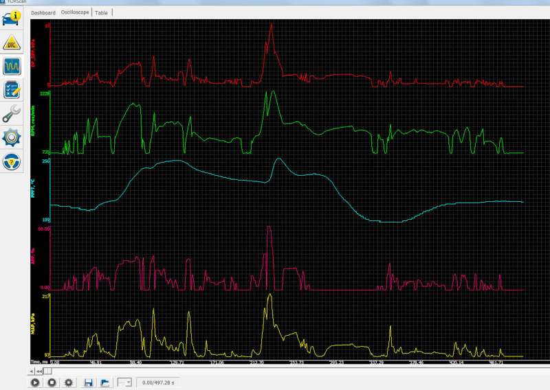

Jen takový nástřel, nikde není ustálená rychlost a nikde jsem nejel nad 60km/h :-(. Poslední položka je tlak MAP. (ještě naměřím jen rychlost a tlak púři ustálené vyšší rychlosti...)

skus este tu vacsiu rychlost, ja som porovnaval priebehy z cca 2000km a ziadny zasadny rozdiel so suborom co som nasiel na webe som nenasiel, jedine v regulacii tlaku turba a zatial sa mi nepodarilo najst mozne vysvetlenie...ide o to ze jemu tlak pri stupani krasne zastane na ocakavanych 2,49bar ale zasa kupodivu aj na 1 a 2 kvalte - kde by som cakal ze sa zastavi na 2,3 - predpokladal som ze cez 2,3 pusti regulacia pri overbooste, ale ten ma byt len na 3,4 a 5 kvalte...
a zasa v mojich datach sa mi nepaci ze som hodnotu cez 2,3 nasiel dvatrikrat a len jednorazove, cize uz za pol sekundy pri dalsich datach bola mensia-mam z toho dojem akoby ma nepustil do overboostu - napr pri akceleracii na dialnici na tachacovych 180 mam 2,20 a u neho 2,49...
sice tych mojich 2,2 moze motoru stacit na dosiahnutie vykonu, ale predpokladam ze niekde je chybka...ak si dobre spominam, tak aj V12 pisal ze sa moc cez 2,3 nedostava, a pritom jeho stroj mal jednoznacne nadpriemerny vykon...
