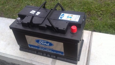

Mrcha,jsem si nevšiml že by mi někdy vůbec svítila.V sobotu jedu na zátěžák ke kámošovi,tak uvidím jestli je ta baterka ještě trochu živá.
- Příspěvky: 13551
Re: Baterie
Tam nic nesvieti. Iba odraza svetlo. V tme tam teda trt uvidis. Pozeraj cez den alebo tam zasviet. Ak ani tak sa neobjavi zelena, tak je baterka (dost) vybita.

Můžeš, přesně takovou tam mám taky. Je z roku 2006, takže to asi měnili už vícekrát, pokud máš 800A.Klvys píše:mam baterii ford 80ah 800A ford ted dela uz jen 80ah 700A mohu ji pouzit?

Dnes jsem si dovezl novou baterku.A jak někdo řešil ano je tam napsany vyrobce Varta
- Příspěvky: 1354
- Registrován: 09.12.2010 17:34
Re: Baterie
Já měl původní 70Ah 680A a rozměrově a tvarově naprosto stejná jako Varta 85Ah 800A,rozdíl byl pouze v barvě nádoby baterie.
