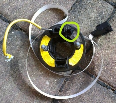

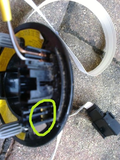

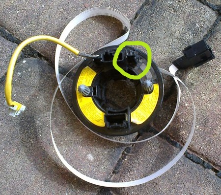

ano, mas pravdufoker píše:Ja som tam mal viac volnych vodicov.Myslim ze 2.
rozkuchnul jsem krouzek a 2 prave piny jsou nepouzite (2 leve jsou prozkratovane a pouzite pro impuls do airbagu)
- foker
- Příspěvky: 551
- Bydliště: Nitra
Tempomat
Ja som mal tusim skratovane pod volantom aj tie co som potom pouzil na napajanie tlacitok.Len som vyhodil ten pliesok.Pouzil som 1 vodic na 12V,kostru som bral z volantu.Tu su 2 slimaky,ten s 2 skratovacimi plieskami je moj,ten druhy z vrakoviska.Zaujimave ze ten z vrakoviska ma len 1
Ale teraz ako to spominas mi nejde do hlavy ako moze prejst signal k airbagu ked ma skratovane vyvody
Odoslané z H60-L04
Odoslané z H60-L04
Ford S-Max 2014 2.0TDCi 120kW
- Příspěvky: 25168
Re: Tempomat
airbag ma zdvojene napajeni, kostra je z volantu
