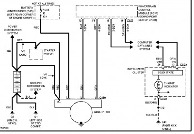

no nevím jak by ta baterka odrovnala alternátor zatím stále platí fyzika a když by měla vliv baterka na alternátor , tak by měl vliv pak každej spotřebič v autě včetně autorádia . Spíš jde o to že ten altík taky potřebuje občas nějakou údržbu , jednou za pár let vyčistit , případně vyměnit uhlíky , a hlavně zkontrolovat jak jsou na tom ložiska a buď je vyčistit a namazat nebo vyměnit za nová. U baterky se nic netočí a z hlediska alternátoru je to jen a jen další spotřebič do kterého teče proud nic víc nic míň , to je stejný jako by jste napsali že odešel alternátor protože zapínáte el. vyhřívání skla , nebo pouštíte radio na vyšší hlasitost .
To že je dobré kupovat originál díly nikomu neberu , ale tvrdit že použitím průměrné baterie si zničím alternátor to je fakt moc . A to ješte myslím že Varta je alespoň lepší průměr . A možná by bylo dobré uvést co že je to za výrobek který se prodává jako originál (jestli ona to není zrovna ta samá Varta )

Kranich: a v čem jsi ji měnil v tom Focusu z 2006 ? to by nebyla zas tak moc dobrá vizitka pro originál baterku vydržet jen 6 let , to je prostě běžnej průměr . A co odešlo v tom alternátoru , zadřelo se ložisko , odešel uhlík , nebo jaká byla závada když ...... A co ta Varta ta je stále v provozu a je Ok nebo když "zničila " alternátor tak má zkrat , nebo se snad sama přepólovala či místo 12V najednou dává 30V a ničí alternátor přepětím ..... Ne fakt vážně co bylo za závadu a jak ji mohla způsobit baterka (rád se něco přiučím z oboru ) .

mě jen štvou naprosto nepodložený řeči že baterka zničila alternátor , to by musela být ve zkratu , ale to by se zase nedalo nastartovat (ani přes kabely i to by bylo ve zkratu ) když by byl jen částečný svod (ale i tak by se asi dalo nastartovat jen přes kabely ) pak by zase nabíjení signalizovalo že nenabíjí takže pořád dokola chtěl bych znát ten princip jak špatná baterka ničí alternátory
přikládám schéma ať je to jednodušší
