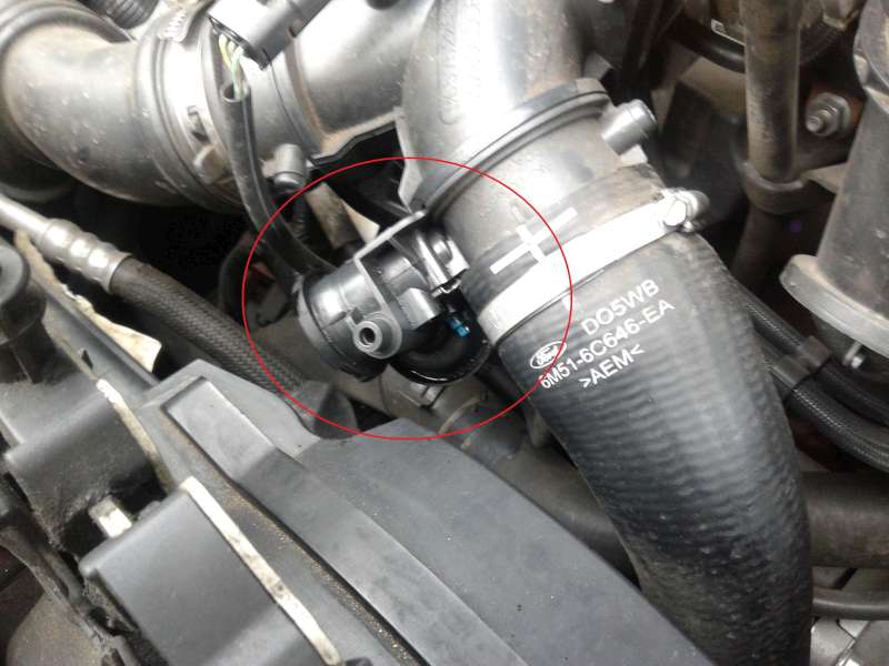

Forďáci, všiml jsem si úniku oleje u mého vozu, viz foto. Dokážete někdo odhadnout příčinu, případně doporuručit řešení? Olej si motor nebere za 15 tis, km žádný, turbo se zdá podle zvuku v pořádku, najeto poctivých 72 tis. km, z toho já posledních 30 tis. km. Díky za rady.

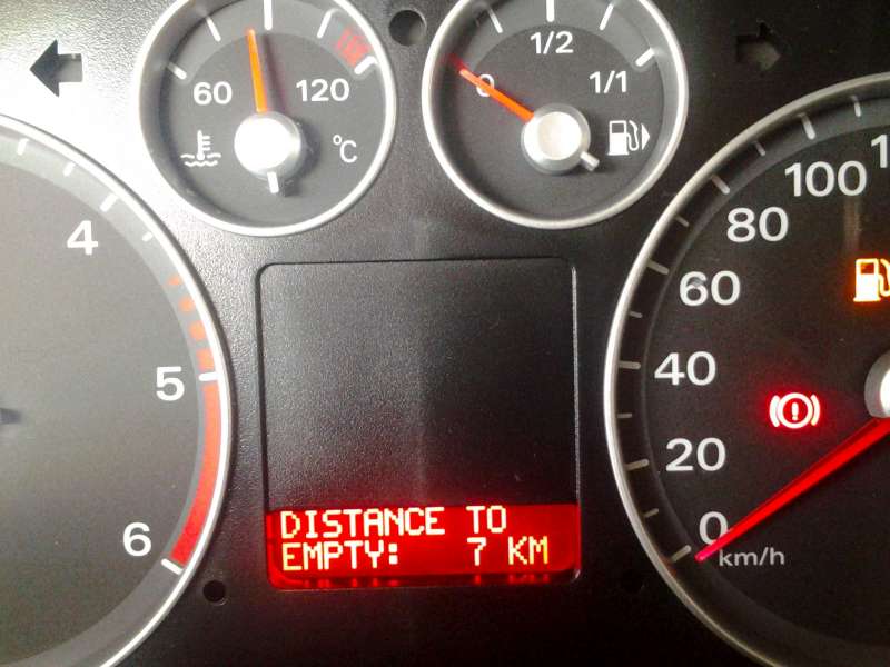

Příspěvek od zaks » 20.06.2012 22:39
DISTANCE TO EMPTY 7 KM Taky dobrej gang koukám :D Ale přiznám se že já tenhle pohled na přístrojovku znám taky :oops:

Příspěvek od petr16 » 20.06.2012 23:02
Distance to empty??? je opravdu tak přesná? kolik zbyde v nádřži nafty pokud se dostanu na Okm??? neveřím, že v tu chvíli to zdechne

petr16 píše:Distance to empty??? je opravdu tak přesná? kolik zbyde v nádřži nafty pokud se dostanu na Okm??? neveřím, že v tu chvíli to zdechne
Neboj, nezdechne. mám to několikrát vyzkoušeno. :twisted:

Si myslím, ale ještě jsem netestoval kolik je v nádrži nafty pokud se dostanu na 0 km, nějaký zkušený střelec tady??? :D

Na 0 km jsem dojel 7 km k benzince do kopce takže je to v klidu :)

to zaks: slušný, myslím že litr dva tam ještě na 0km budou, zatím jsem to nezkoušel na benzině,kolik zbyde v nádrži
Dal někdo více?:))))
