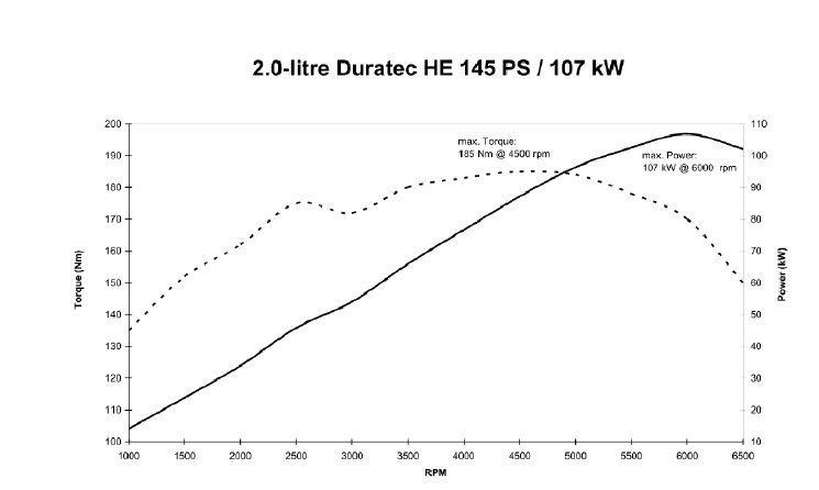

Nasimulovane :
sestka - prevodovy pomer 0.68 co pri 130 dava 3000 rpm.
130->160 na V. za 13.7, na VI. za neuveritelnych 21.4 sekundy, co je o 56% viac. Je otazne, ci by to bolo vobec pouzitelne. Pri 3000 rpm ma 2.0i krutiak 170 Nm (rovnaky ako Fobia 1.2TSI 77kW - nech zije downsizing
). Vdaka emisiam je prave v 3000 rpm tento motor v krutiakovej diere, pretoze pri 2500 ma 175, tu istu hodnotu potom dosahuje pri 3500.

No a to zhoupnutí ve 3000 ot. se odstraní vymontováním klapek v sání. Jinak šestka u tohoto motoru je zbytečná, na úsporu by vliv neměla. Byl by těžší převod, motor by ho bez problému utáhl, ale efekt menší spotřeby na šestku by byl ta tam, vzal by více jak na lechtanou pětku.

Podla katalogu klapky nemam.
