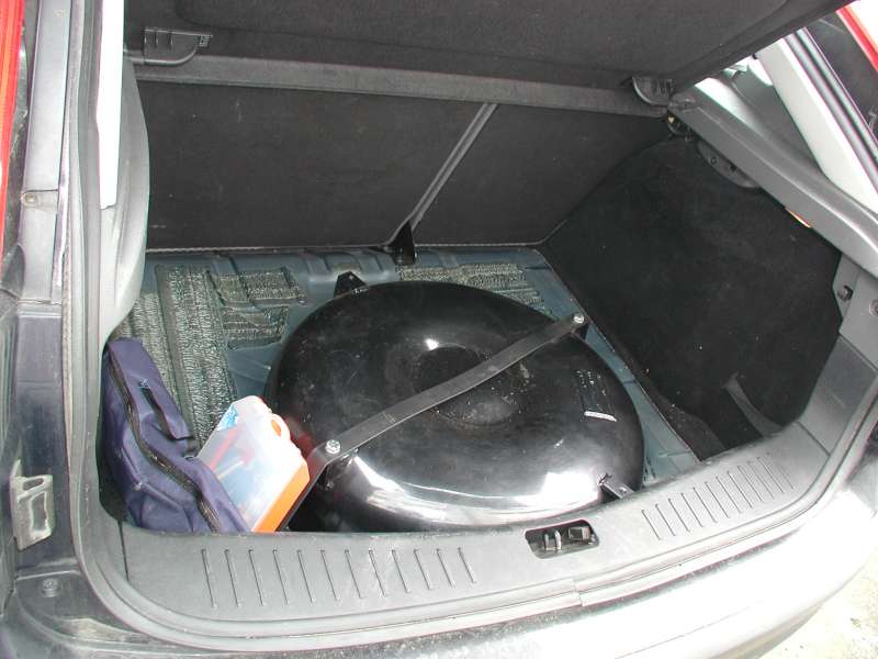

Miroslav K: Tak zdravím a přikládám konečně nějaké fotky, jak mi to nainstalovali:
(Nádrž 76l)
(Nádrž 76l)

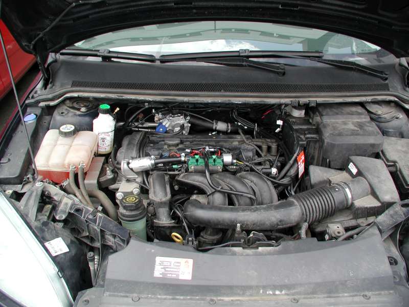

rozmístění u motoru

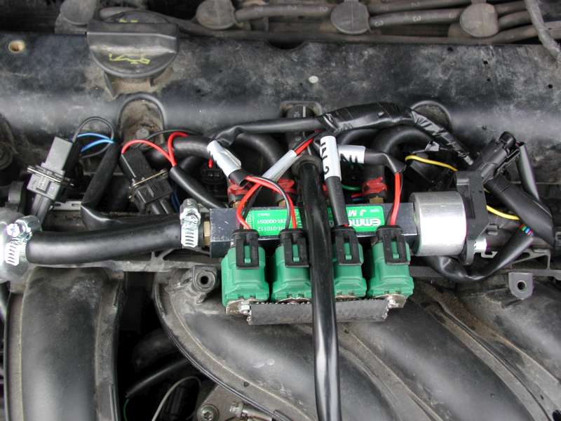

Detail vstřikovací lišty

to Ota - budeš do kufru dávat ještě nějakou " desku " na tu nádrž ,nebo to takhle budeš mít normálně ????

Jojo, deska tam přijde, jenom musím někde nějakou sehnat. Vyříznu tvar, u sedaček to zkosím, aby tam byl přechod, když se sklopěj a zespodu dám ještě dvě žebírka, na kterých to bude sedět, aby to bylo stabilní a nevrklalo to po té nádrži. A ten koberec se položí na to. Já představu mám, akorát nemám tu překližku - musím počkat, až na nějakou natrefím, ideální tak tl. 8 - 10 mm. - ale v krámech typu OBI atd za to chtěj nekřesťanský peníze...Wolf2 píše:to Ota - budeš do kufru dávat ještě nějakou " desku " na tu nádrž ,nebo to takhle budeš mít normálně ????
