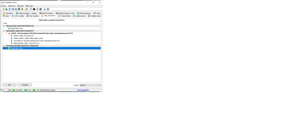

Zdravim vas , mohl bych poprosit o navedeni v cem by mohla vezet chyba ,zkousel jsem napichnout focuse II 2007 2.0 TDCi 100kW
prez forscan nesla komunikace na jednotku kabel elm 327 (vedel by nekdo proc nekomunikuje ?) ale prez scan mastr se mi podarilo auto napichnout pise chybu P0299
-oblast vozidla powertrain
-oblast systemu vozidla : mereni paliva a sani
auto zezacatku prestalo tahnou ,po vypnuti klicku zase jelo normalne ,kontrolka motoru nesvitila , o par dni pozdeji se rozla kontrolka motoru, nekdy samovolne zhasne a auto zase tahne, nekouri ,turbo nepiska ,prijde me jako kdyby na volnobeh semtam vynechal ,zamerit se na vstrikovani nebo na sani
? na auto jsou menene 2 vstriky repas + 2 jsou jeste puvoni predem dekuji za nejaky tip ...
