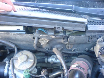

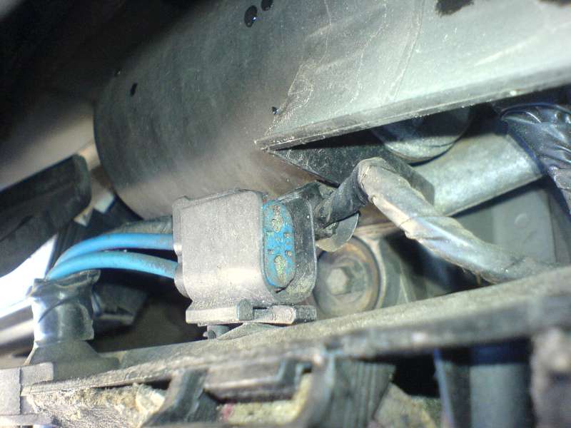

Tak jsem se konečně dostal ke srovnání auta s a bez vyhřívání čelního skla (FFI po FL) a konektor je vyfocený na fotce níže. To co jsem původně myslel (a bylo tady někde na fotkách), že je konektor na čelní sklo, je konektor na vyhřívání ostřikovačů pro vyhřívané čelní sklo se možná používal před FL.
Na vrakáči pak komplet sada pro dodělávku vyhřívání vyjde na 1000 (relátka + tlačítko do auta). Pak už to bude buď jen samotné čelní sklo nebo bude nutné ještě povolit vyhřívání v GEM modulu, to záleží na situaci.

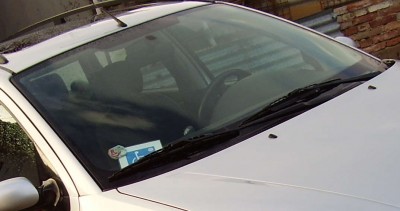

Nechci shazovat nějak likvidátory, ale netuším jak z fotek pozná vyhřívané sklo od nevyhřívaného, když je to špatně vidět i normálně (na fotce je vyhřívané sklo, ale nepoznal bych to z ní, kdyby nebylo moje :wink: )...
