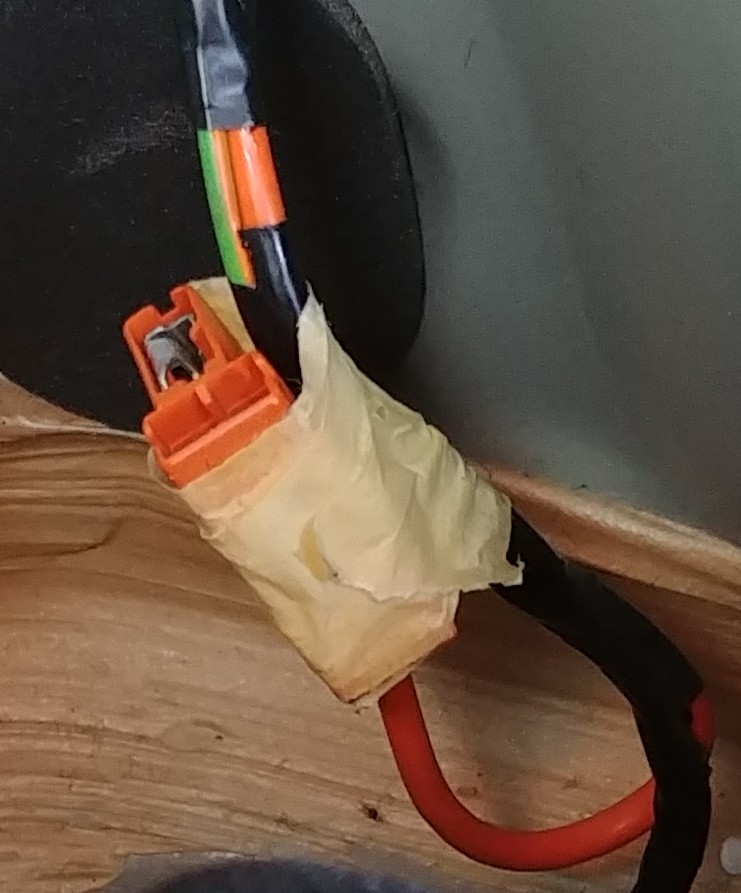

od Otomar
Hledal sem pripravu na parkovaky a nasel tohle za kobereckem vpravo v kufru.
Re: Konektory známé i neznámé
Napsal: 07.09.2018 21:10
od ZaQik
priprava na zasuvku v kufru - dotahni si do ni kostru
Napsal: 07.09.2018 22:23
od Otomar
Aha. Diky. Parkovaky by me potesily vic :-D
Napsal: 07.09.2018 22:39
od stano.
S jednym kablom tazko :wink:
