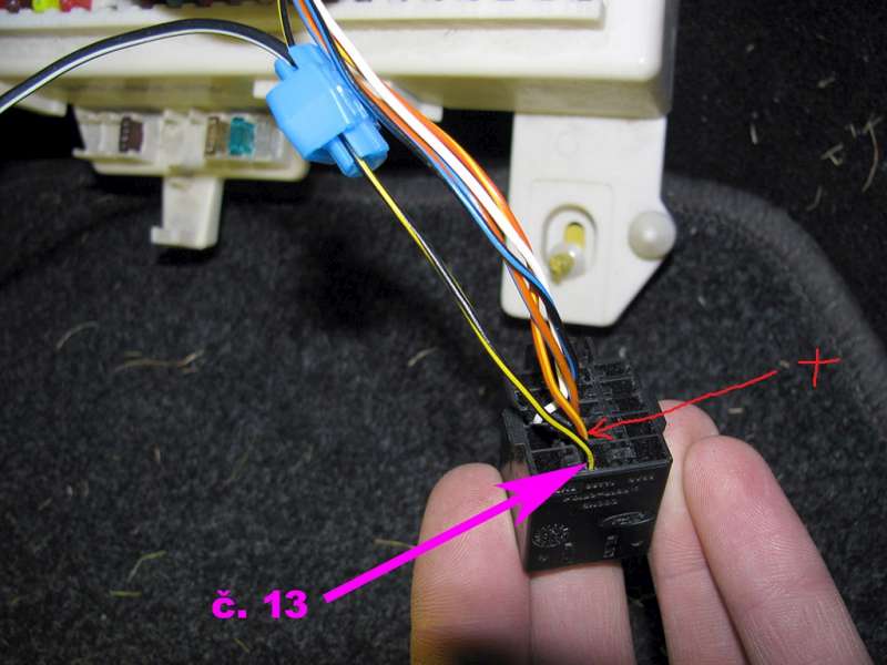

No já nejdřív píchal do drátků špendlíky a měřil, abych věděl, co kde a kam. Podle obrázků od fokiho to sedělo. Zjistil jsem, že kladné napětí přivedeno je ale zem tomu už nic nespíná. Po přivedení kostry to svítilo, tak zbývalo najít spínanou kostru od stropního světla...

V C98 je ta spínaná zem od stropního světla, tu je třeba připojit k zemi těch světýlek na nohy. A zem světýlek na nohy by měla být 41. pin na svorkovnici C102, jenže u tebe může být víc věcí jinak.

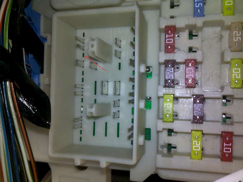

Ahojte. Mam ff po facelifte a po prepojeni kostry z C102 co C98 mi to nefungovalo.
Tazke pre tych ktorym to tiez nesvietilo:
Treba skontrolovat na patici konektora C102 stvrty pin zlava zhora je to totizto + pol na ziarovky, ktory mne a asi aj ostatnym chyba. Obr1
Obr1
Obr1
Ak vam chyba treba prepojit kable z konektora C102 prave v tejto pozicii vid obr2 (oranzovo biele)
