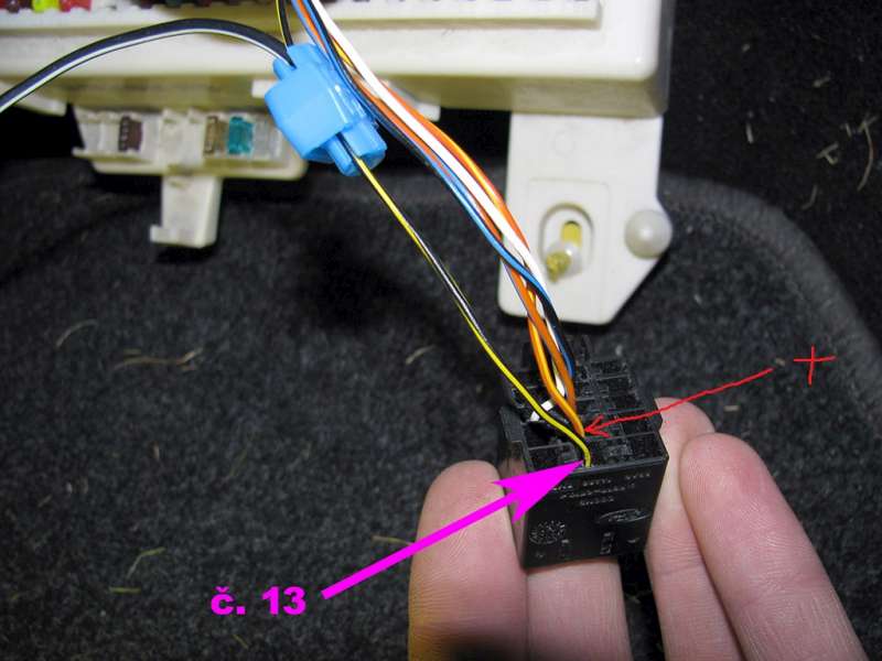

takže hoši, dneska sem se k tomu dostal, ale NEPOVEDLO SE:
protože mám r.v. 2008 tzn facelift, mám lehce jinou pojistnou skříň, nicméně po porovnání s Nepérovou krom lehce jinýho uspořádání vše sedí (C98 je vleho nahoře). Po propojení dle návodu žárovky pro nohy nefachaj :(
Nic sem neproměřoval, nezkoušel abych to ještě nepohnojil... zkusím pohledat plánek pro 2008...
Abych si byl jistej že sem neudělal chybu při použití rychlospoje sem drátky lehce oholil a propojovák dal na zkoušku napřímo.

No já nejdřív píchal do drátků špendlíky a měřil, abych věděl, co kde a kam. Podle obrázků od fokiho to sedělo. Zjistil jsem, že kladné napětí přivedeno je ale zem tomu už nic nespíná. Po přivedení kostry to svítilo, tak zbývalo najít spínanou kostru od stropního světla...

V C98 je ta spínaná zem od stropního světla, tu je třeba připojit k zemi těch světýlek na nohy. A zem světýlek na nohy by měla být 41. pin na svorkovnici C102, jenže u tebe může být víc věcí jinak.

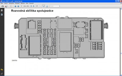

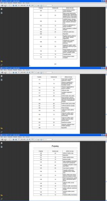

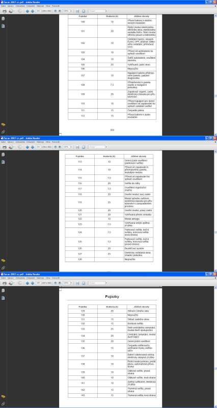

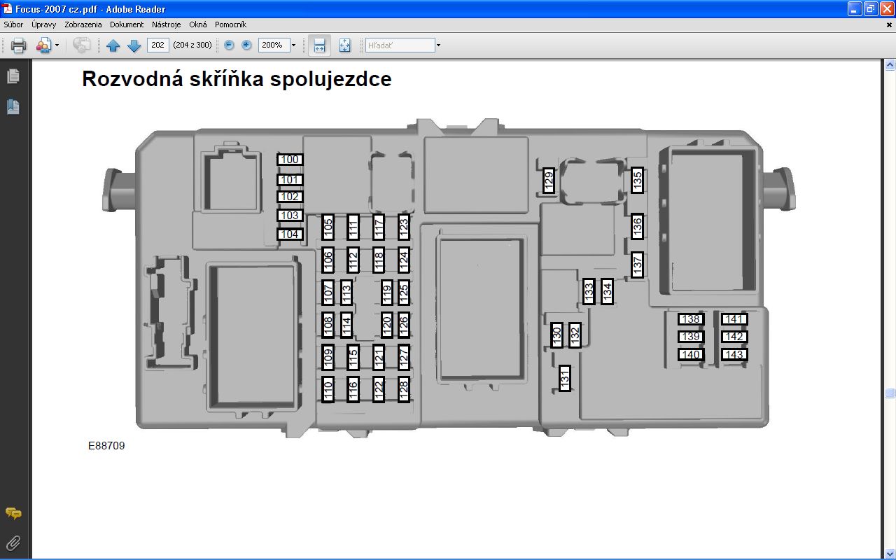

Loco
schému nemam
poistky máš tu v obrázkoch
ak nemas manual ku autu, tak si ho stiahni v návodoch tu na fore

Problém byl v tom, že (+) napětí k žárovkám (oranžovo-bílej drátek) také nebylo k žárovkám přivedeno. Zjistil jsem, že oranžovo-bílý drátky jsou ve svorkovnici C102 na pozici 35, jenže pod nimi není žádný kontakt. Ovšem podle Nepérových fotek jsem zjistil, že na této pozici taky nemá žádnej kontakt. Chtěl bych se proto zeptat, kam máte zapojený oranžovo-bílé drátky od žárovek? Musí být zapojený asi někam jinam, jinak by to přece nesmělo fungovat...
Já jsem to vyřešil tak, že jsem ještě propojil oranžovo-bilý od žárovek na pozici 35 s (tuším - už byla skoro tma) červeno-černým na pozici 33, oba ve svorkovnici C102. Ten červeno-černý drát na pozici 33 je chráněn pojistkou č. 49 (15A) (v manuálu je něco jako "Přívod od baterie ke spínači osvětlení"). No a už to konečně funguje...
Třeba to někomu pomůže, kdo by měl podobný problém... Jen si to radši nejdřív proměřte, protože to vypadá že i zapojení drátků je pomalu v každém FoFo originální :D

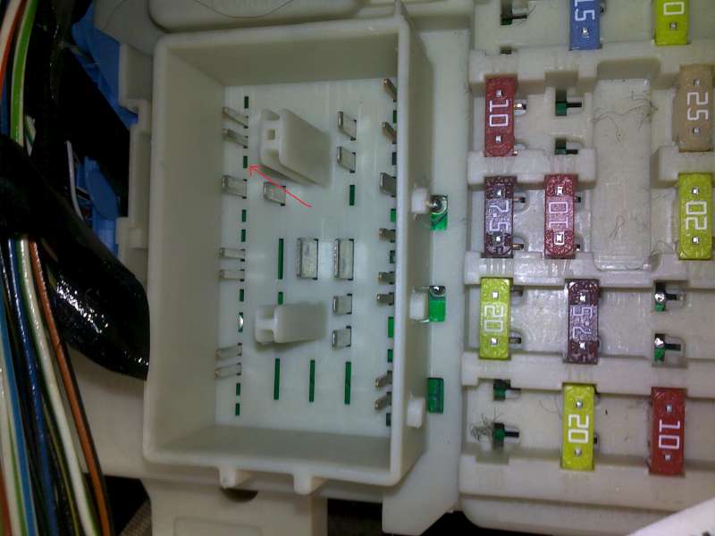

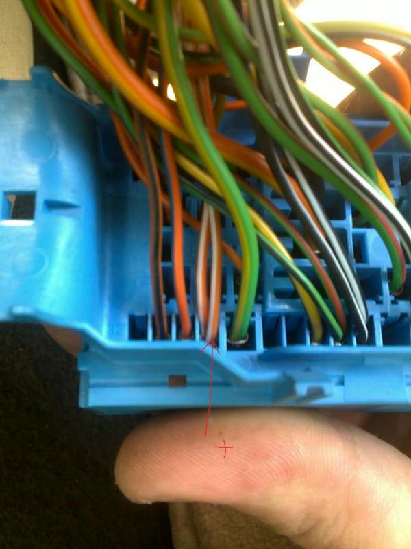

Ahojte. Mam ff po facelifte a po prepojeni kostry z C102 co C98 mi to nefungovalo.
Tazke pre tych ktorym to tiez nesvietilo:
Treba skontrolovat na patici konektora C102 stvrty pin zlava zhora je to totizto + pol na ziarovky, ktory mne a asi aj ostatnym chyba. Obr1
Obr1
Obr1
Ak vam chyba treba prepojit kable z konektora C102 prave v tejto pozicii vid obr2 (oranzovo biele)
Obr2
Obr2
do konektora C98 vid obr3 neviem cislo pinu
Obr3
Obr3
