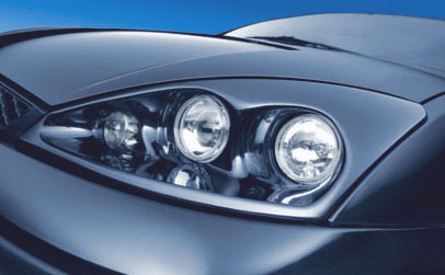

jde o to ze samodomo instalace Xenonu neni legalni, schvalena pro bezny provoz... jak nemas ostrikovace svetel + nivelaci (automaticke naklapeni svetel) nesmi to byt, maji to jen auta s xenony od vyroby, a pokud bys to chtel takto poradne udelat vyjde te na nekolikanasobne vyssi cenu nez jen balast + vybojky za 2000,-

taky ti tam můžou dát nálepku ,do AE jsou určeny klasické žárovky a při použití HID lze používat světla jen pro sportovní účely
. Zkus se prolouskat tím to tématem a uvidíš ,že není problém používat v AE HID-ky

lze, ale vis jaky je to pak zazrak kdyz proti tobe vyleti v lesnim useku auto, mokra silnice... on svetla spinave, sviti mu to vsemi smery jak se to odrazi o bordel na svetlech... uz nekolikrat jsem tak skoro mel offroad pres prikop.. vcera¨taky takovy debil v starem p(r)assatu, oslnoval me celou cestu... na STK taky dost lidi neprojde s Xenonama... v tomhle technikum davam za pravdu !

ono všechno je to o lidech a jejich přístupu. Řekl bych to tak ,pokud AE tak do nich HID a pokud ne ,tak radši si nechat klasické světla s klasickýma žárovkama a koupit nějaké lepší žárovky .

Už jsem to tu psal, ale pokud třeba poláci prodávají HID sadu, tak tam píšou, že je to nepoužitelné bez ostřikovačů světel. A je hloupost, aby výbojka měla vyšší teplotu než halogen. Možná teplotu světla udávanou v kelvinech, to ANO, ale ve °C je to blbost !!!

Co jsem slyšel já, a mám potvrzený aji od prodejců, tak čočky zčernají kvůli příliš velkýmu světelnýmu toku při použití HIDek. 60% angel eyesů se mu vrací na reklamaci. Některý to snesou víc některý míň, já mám radši světla od helly, tam se mě to netýká

Z toho mám právě strach kdybych tam hodil HID že něco takovýho by se stalo..Máte někdo zkušenosti s žárovkama Night Breaker??Byli mi do těchto světel
doporučeny...

Takže světla od HELLY snesou HIDky? Je moc dobré, že někdo něco takového zmínil...zase je očem se bavit. jenže cenově jsou HELLY někde úplně jinde než EA a nejsou tak atraktivní. Mi u nich třeba chybí integrovaný blikač...nebo jsou i s ním ? A je u nich zvlášť potkávačka a zvlášť dálkové? Jaké typy? H1 + H1 nebo H7 + H7 ? Díkcr4sh3r87 píše:Co jsem slyšel já, a mám potvrzený aji od prodejců, tak čočky zčernají kvůli příliš velkýmu světelnýmu toku při použití HIDek. 60% angel eyesů se mu vrací na reklamaci. Některý to snesou víc některý míň, já mám radši světla od helly, tam se mě to netýká

Asi nejlepší žárovky co můžeš sehnat, vyhráli spoustu testů. Jediný co mi vadilo, že jsem čekal bílý světlo, ale je žlutší, ale nevaVyziblaLudek píše:Z toho mám právě strach kdybych tam hodil HID že něco takovýho by se stalo..Máte někdo zkušenosti s žárovkama Night Breaker??Byli mi do těchto světeldoporučeny...

Hella snese HIDky bez problémů, pač se daj koupit i s montovaným xenonem jenže za 26k, bez xenonu za 13k. Navíc od jednoho kluka co se zabývá přestavbou světel na xenon, mi byly přímo doporučený Helly. Jsou to H7 + H7. Jinak jsem viděl i provedení s integrovaným blikačem, ale bohužel ti neřeknu v kterým eshopu to bylo.ihrdlick píše:Takže světla od HELLY snesou HIDky? Je moc dobré, že někdo něco takového zmínil...zase je očem se bavit. jenže cenově jsou HELLY někde úplně jinde než EA a nejsou tak atraktivní. Mi u nich třeba chybí integrovaný blikač...nebo jsou i s ním ? A je u nich zvlášť potkávačka a zvlášť dálkové? Jaké typy? H1 + H1 nebo H7 + H7 ? Díkcr4sh3r87 píše:Co jsem slyšel já, a mám potvrzený aji od prodejců, tak čočky zčernají kvůli příliš velkýmu světelnýmu toku při použití HIDek. 60% angel eyesů se mu vrací na reklamaci. Některý to snesou víc některý míň, já mám radši světla od helly, tam se mě to netýká

U těch HELLáků si ale moc nedovedu představit, kde by stříkaly ostřikovače světel... kdybych tam dal HIDy. Stojí 389 Euro + pošta

Pokud chceš doinstalovat ostřik světel, tak by to určitě vymyslet šlo a myslím že by to nebylo ani složité.ihrdlick píše:U těch HELLáků si ale moc nedovedu představit, kde by stříkaly ostřikovače světel... kdybych tam dal HIDy.

myslím, že na tyhle světla má hella i ostřikovače, když koukneš do katalogu přímo na stránkách hella, myslím, že tam to mají hned pod těmihle světli.

Mám možná blbej dotaz. AE s H1+H1. Když přepnu na dálkový, má se druhá H1 připínat nebo má svítit jen ta druhá.
