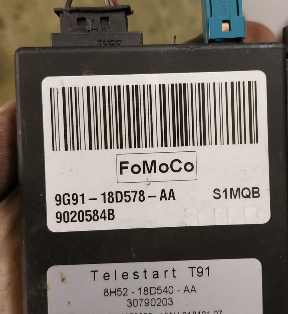

Ahoj ambi dotaz ten ovladač T91R nefunguje ani s jednotkou Telestartu s indexem AB nebo jen s AA..? Ted budu dodělávat do MK4 Facelift Webasto a Shanim jednotku. T91R ovladače mam doma totiž asi 4 kouskyambi01 píše: 27.02.2020 10:29 Oživuji toto téma a přidávám svoje zkušenosti s Webastem z výroby a doděláním dálky.
Na mém MK IV před FL jsem měl z výroby webasto, ale samozřejmě bez dálky. Naštěstí jsem měl v autě kompletní kabeláž i pojistku F32.
Na polském allegru jsem pořídil přijímač 9G91-18D578-AB za necelých 300 zlotých. Funguje i 9G91-18D578-AA (vyzkoušeno u Lariho).
Klíčenku nemám originál Ford (9G91-18D576-AA), ale webasťáckou T91 s označením pod baterkou 9019742B. Koupeno na našem bazoši za 2,5t.
POZOR: klíčenka T91R NEFUNGUJE!!! Tou jsem začínal a teď ji používá kamarád na Superba![]()

klicenka T91R pracuje jen s prijimacem T91R ... takze zalezi, jakou zastavbu si udelas

Ahojte. Kam pripojim dialkove, resp thermo call a ako? na pin 2(zlty kabel)? Mam aj origo FOMOCO dialkove T91 aj unverzal dialkove T100 a univerzal Thermocall. Co z toho je najlepsie pripojit, nech sa to nebije s Convers atd....

ano; pin 2 je W-BUS, kam pripojis T91 (9G91-18D578-AB)

Re: WEBASTO MK4
na poslednim pismenu nezalezi

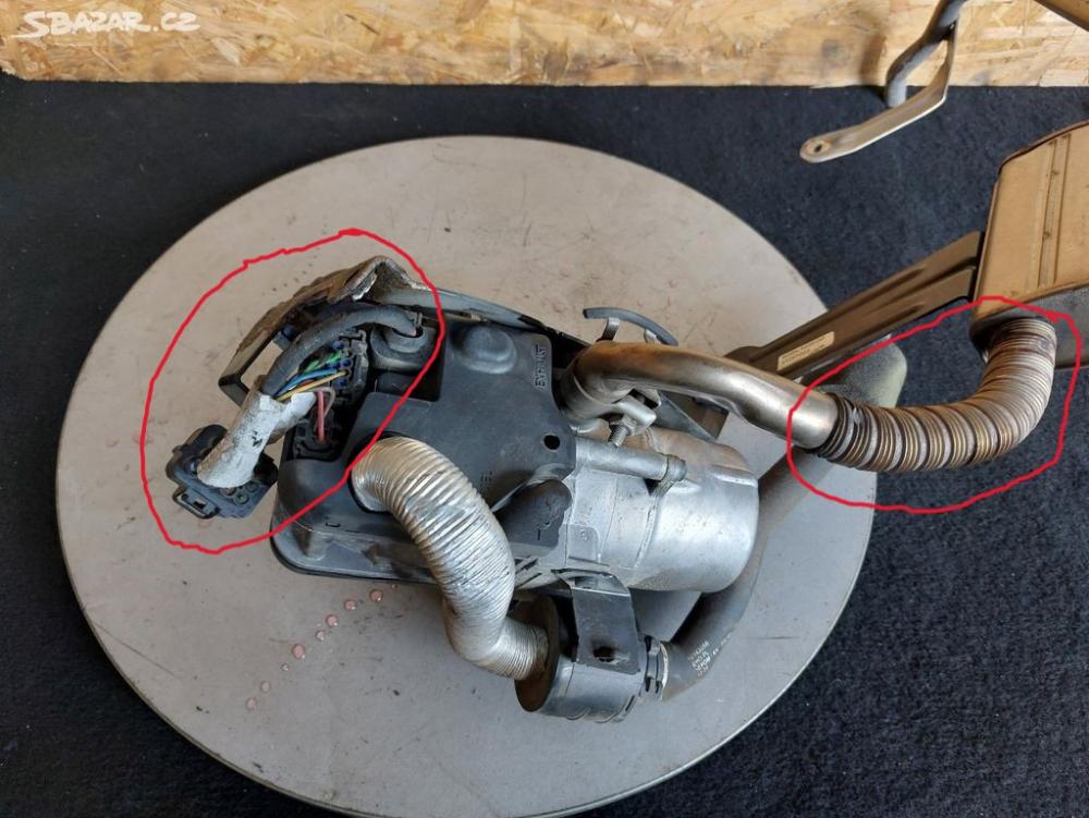

Poradí prosím někdo zda lze sehnat zvlášť ten krátký kabelový svazek co je přímo u Webasta a dále tu ohebnou čast výfuku viz.foto. Obojí mám bohužel poškozené a rád bych to zprovoznil, pokud tedy nebude problém ještě někde jinde. Moc díky za každý tip.

Re: WEBASTO MK4
Mrkni podle typu bufíka https://www.autosip.cz/nezavisla-topeni-webasto/
