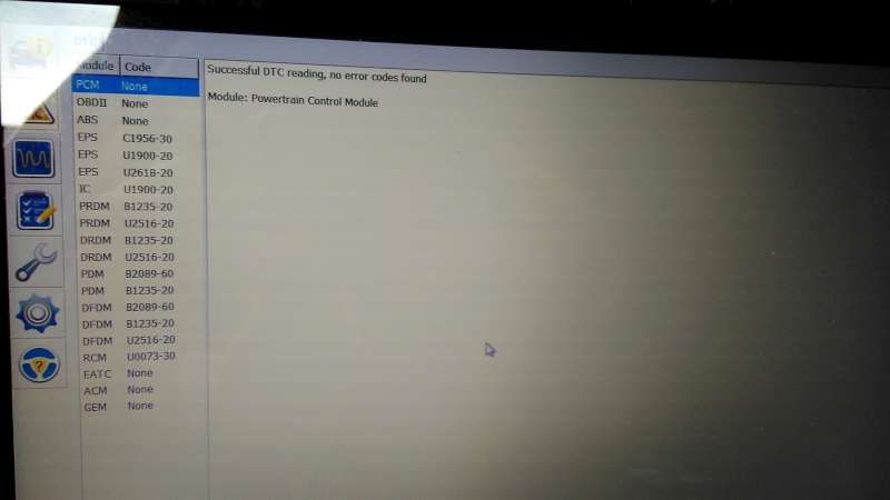

Zdravím pánové (a dámy). Vyčetl jsem si chyby z diagnostiky (přes FORScan) a je jich několik. Snažil jsem se to taknějak "přeložit", případně dohledat, ale i tak nejsem o moc moudřejší. Mohl by mi prosím někdo poradit?
Tučně jsem vyznačil modul ve kterém byla chyba napsána. Asi jsem špatně hledal, ale ani jsem nenašel co který modul znamená
Natož abych si poradil s tím, kde hledat případné řešení na tyto chyby

Ještě přikládám screen z programu: Budu rád za jakoukoliv pomoc, případně nasměrování správným směrem. Nebo pokud někdo má nějakou literaturu s vysvětlením jednotlivých chyb, tak sem s tím

chyby na sbernici ignoruj ... vsechny chyby smaz, vypni zapalovani, zapni a vycti chyby, pak nasatrtuj a vycti chyby, pak ujed 10km ostrou jizdou a vycti chyby ... takto ziskas "zajimave" chyby
EPS
C1956-30 Steering Angle Sensor Circuit Failure
krouzek pod volantem - objevuje se pri uzamceni volantu v krajni poloze zamku
B1235-20 Electric window motor position feedback failure
staci zapnout zapalovani s vypojenym konektorem dveri nabo oranzoveho z GEMu a mas ji tam
B2089-60 Puddle/Approach Lamp Fault (chyba žárovky – nepořádek přístup)
nesviti podsviceni v zrcatku
EPS
