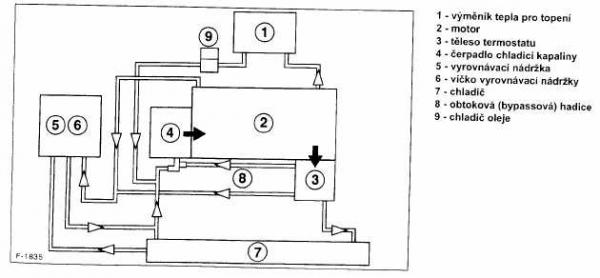

Wolfe:
Opravdu tam o pusteni topeni naplno neni ani zminka a take ve schematu chlazeni neni zadny ventil na pousteni kapaliny do vymeniku pro topeni:

Příspěvek od pelen » 04.01.2008 20:32
Tak jsem dnes rano pri -15°C poprve zazil, ze mi po zahrati kapaliny (rafika nahore) a naslednem zvyseni topeni do kabiny (vetrak z 1 na 3) teplota klesla, rafika sla vlevo dolu.
Pri zpatecni ceste byla takova vlhka zima a plnou teplotu jsem nedosahl ani po 25 km.
