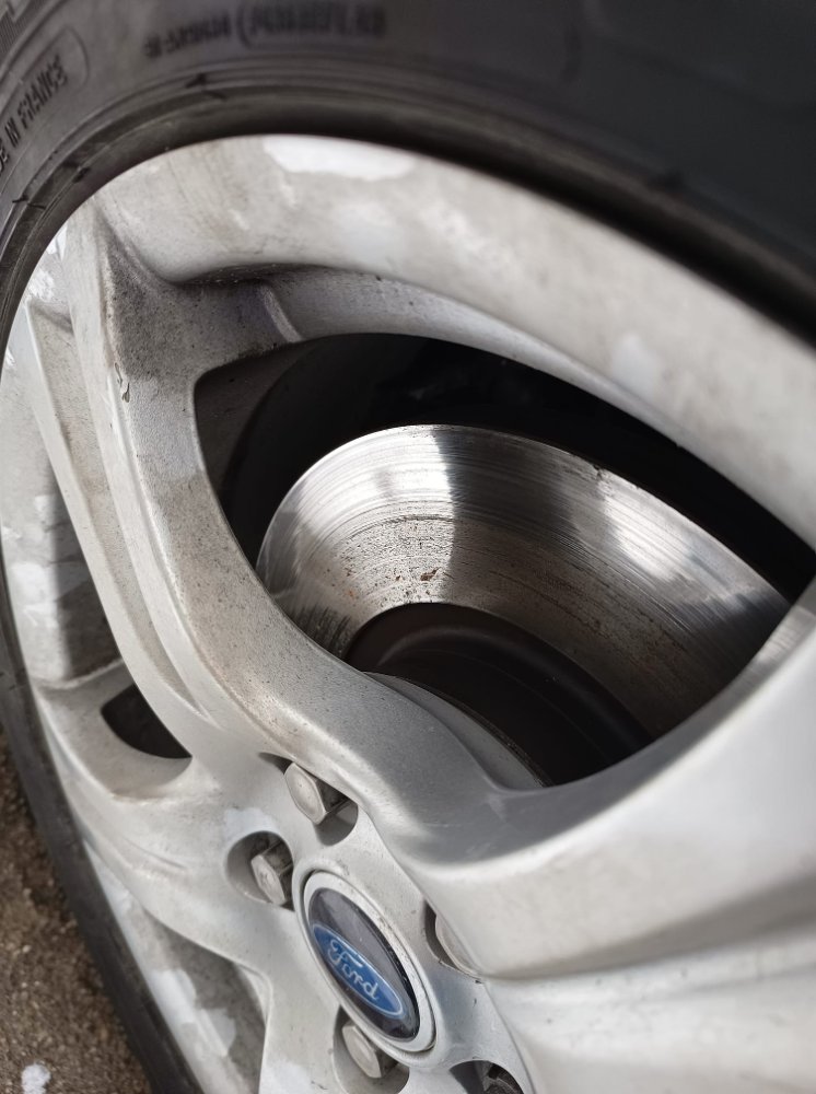

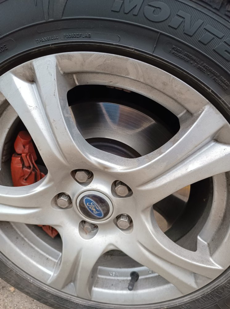

Zajímalo by mě proč brzdí destička pouze v horní třetině kotouče po výměně ložiska v kole,před výměnou brzdila celou plochou.Nemá někdo zkušest kde by mohla být chyba?

Mas desticky dobre nasazene na třmen? Nebo nemas třmen ohnutý?

Jak ohnutý.Měl jsem problém od výměny předních ložisek co mi dělali ve středu ve Ford servisu.Dneska jsem přišel na to co ten zvuk způsobuje. viewtopic.php?f=84&t=52408

venca.mar. píše: 19.11.2022 12:37 Zajímalo by mě proč brzdí destička pouze v horní třetině kotouče po výměně ložiska v kole,před výměnou brzdila celou plochou.Nemá někdo zkušest kde by mohla být chyba?
Rozeber to a všechno vyčisti a namaž plovoucí čepy a dosedací plochy destiček/držáku třmenu a vyčisti náboj a dosedací plochu kotouče k náboji. Pak uvidíš co to bude dělat. Další možnost je, že ti blbě sedí kotouč (rez na dosedací ploše) a že ty hovada namazali náboj a pak na to prdli kotouč.
Při brždění ti to nevibruje?

Nic nevibruje.Kdyby neseděl kotouč,tak to bude házet a ne že destička brzdí jen na 40% plochy kolem dokola,zvenku.Ten kotouč má asi 45mm plochy a brzdí to na vnějších 20mm.

Náboj je nový,píšu že to je až po výměně ložiska.Možná mi ohli těhlici v místě kde se připevňuje držák brzdiče a není to rovnoběžně.A hlavně oni brzdy nerozebírali,jen povolí šrouby držáku třmenu a sundají to vcelku a dají bokem.

Zítra chci vyndat znovu tu venkovní destičku a změřit.Jestli bude sjetá všude stejně,chyba bude od nich,jestli bude sjetá šikmo,tak to asi bude problém v tom vedení,myslím tí ty čepy a pouzdra po kterých se to pohybuje.

Pravé jen půlka, dneska komplet rozebráno,očistěno,namazáno,vráceno zpět. Levý v pohodě brzdí všude.Jinak jak hodně na to má vliv ta pružina z venku co se dává,jde mi tam dost zlehka,objednal jsem nový.

Pokud měnili obě ložiska, mohli zaměnit destičky pravá- levá strana?

miki21 - Brzdy se nerozebírali !!! Povolí držák třmenu a sundali to celý.
