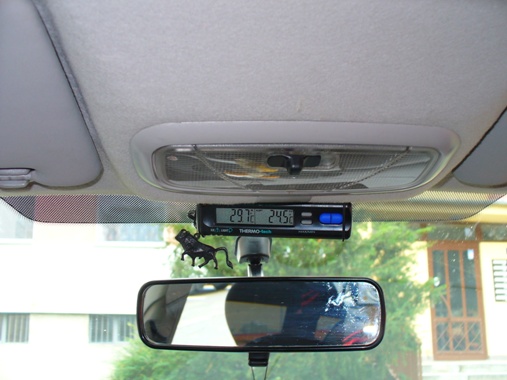

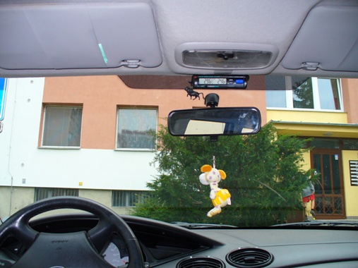

Já mám verzi bez napájení, jenom na baterku. Při tomhle umístění a intenzitě svícení by mi asi stejně v noci pral do očí. Přidělal jsem ho suchým zipem (abych mohl k baterce) na plastovej vingl z OBI (lišta 1000x25x20mm-mají ji u podlah-95cm mi ještě zbylo :P ) a ten jsem potom přišrouboval samořezama do plastovýho tapecírungu v tom zkoseným místě nad zrcátkem na stropě. Ten "držák" není normálně vůbec vidět.
Obrázek.
Protažení drátů jsem zrovna včera popisoval jinde, tak to jenom překopíruju ať to nemusím znova vymejšlet.
Kablík vede mezi tapecírunkem a střechou podél okna do levýho sloupku (dá se tam lehce zamačknout šroubovákem) a průchodkou u pantů dveří do motoru (podle Damonova návodu http://www.ford-focus.cz/modules.php?na ... c&start=45 ). Kablík (3 m) mi vyšel někam doprostřed kapoty, tak jsem ho musel asi o metr nastavit - jenom jsem to připájel a přetáh smršťovací bužírkou. Čidlo jsem původně nalepil oboustranou páskou někam k levýmu blinkru, ale za pár týdnů se odlepilo. Naštěstí jsem to tak trochu čekal a ten kablík s čidlem jsem nejdřív obtočil kolem kabelu k blinkru a udělal uzel, abych ho neutrh až se to čidlo odlepí. A tam si visí dodnes a myslím, že je mu tam dobře, protože teploměr podle mě ukazuje přesněji, než když bylo čidlo přilepený a sbíralo teplo z rozpálenýho nárazníku.

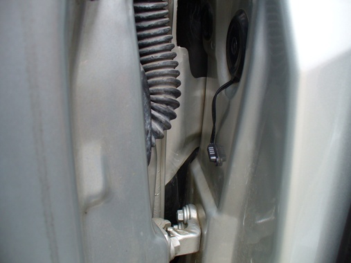

Jj, kablík k čidlu je dvojlinka. Já jsem ho dopředu protáh tudy :
Až si otevřeš motor, tak to určitě poznáš.

Tak s tou fotkou tě bohužel musím zklamat, protože mi foťák odjel na prázdniny. Foťák s autem dohromady budu mít nejdřív za 14 dnů. Ale z těch Damonových fotek to určitě pochopíš. Jenom dej bacha, jsou tam dvě průchodky ale jedna z nich je slepá (nebo aspoň mě to s ní nešlo).

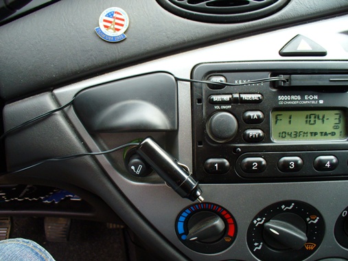

V noci svítí zeleně,už to tu někdo dával.
přes den je schovaný v popelníku
konektor na osvit,je dodávan i s teploměrem stačí jen zastrčit a už svítí

neni lepsi zapojit to napajeni na osvetleni zapalovace? :wink: udelal jsem to tak, funguje to krasne, intenzita se reguluje s ostatnim osvetlenim (vytahnout 2 kabely s zarovickou a k nim priletujes 2 kabely cos ustrihnul z puvodniho konektoru na zasunuti do zapalovace, tusim ze s bilym pruhem byl +) :-)
