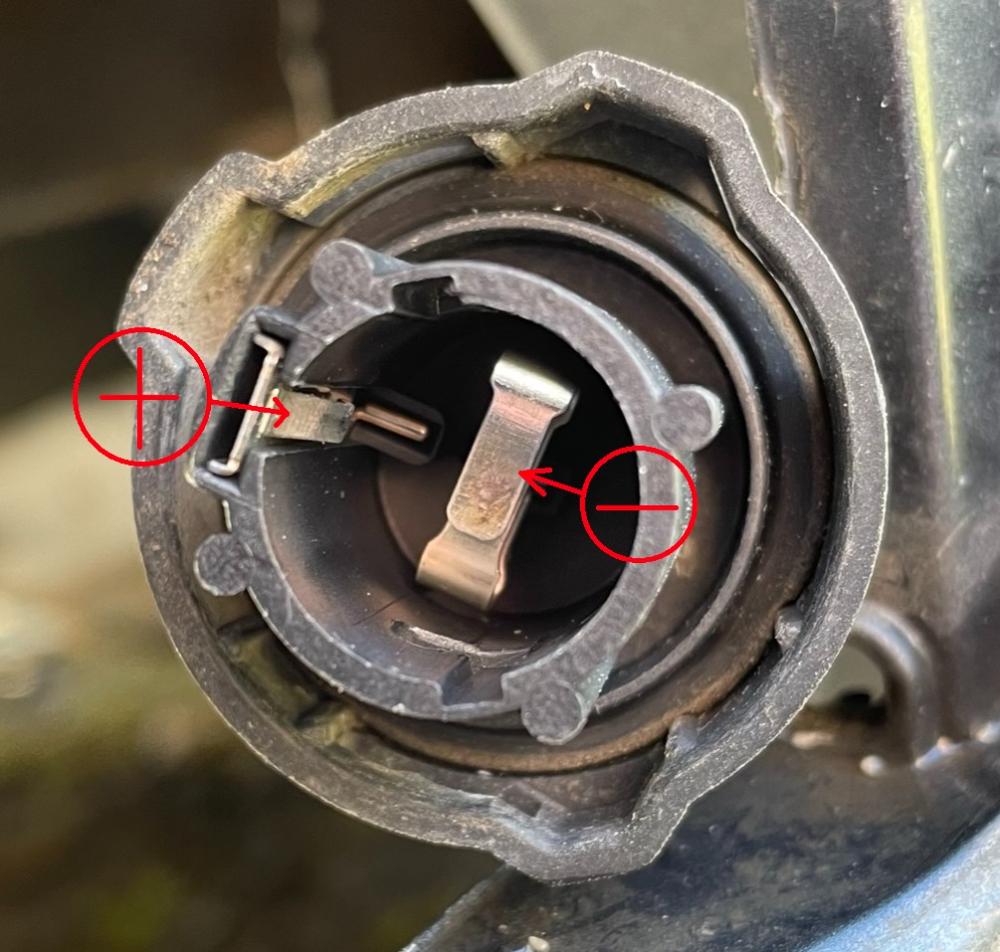

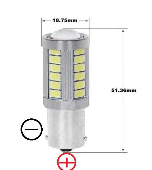

Ahoj, chci si dát do couvačky LEDku, tak jsem pořídil na alíku tuto viz odkaz. Samozřejmě nesvítí, ale když ji zapojím přímo na baterku, tak ano. Chápu to dobře, že kvůli nízkému odporu auto vyhodnotilo, že tam žárovka není? Co bych tam měl dát? Děkuji.

moznosti:
LEDka v patici couvaciho svetla poradne nesedi (nema kontakt)
LEDka potrebuje napajeni v patici obracene

zmer si voltmetrem patici couvaciho svetla - nekdo se v tom mohl hrabat

Tak jsem to změřil a jak u couvačky tak mlhovky je to takto. Na LED žárovce je plus a mínus naopak.
