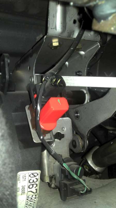

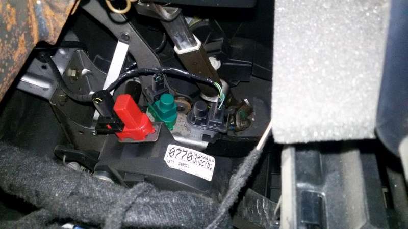

- Rumcajs1
- Příspěvky: 5877
- Bydliště: Jihlava
Re: Dodatocna montaz tempomatu
Čau, ten červenej a černej tam má každý. Jde o to, jestli ti do červenýho jdou dva nebo čtyři dráty, pokud 4, tak máš přípravu a stačí ti vyměnit červený spínač za čtyřpinový, dodat zelený spínač (konektor na něj by tam byl připravený) a za uložením levého tlumiče v mot. prostoru osadit servo, které bud ovládat klapku.Kounak píše:Zdravim,
Nahodou neresil nikdo tempo na mondeo st220 2004 fl?:) koukal jsem a vypada to ze tam mam jak ten cerveny tak cerny konektor:) ale jsem zmateny s plynem jestli je elektronicky ci ne?:)
Díky
Lukáš
Plynový pedál je elektronický jen u naftového mondea, benzinové mají vždy lanko a proto je třeba to servo na ovládání klapky

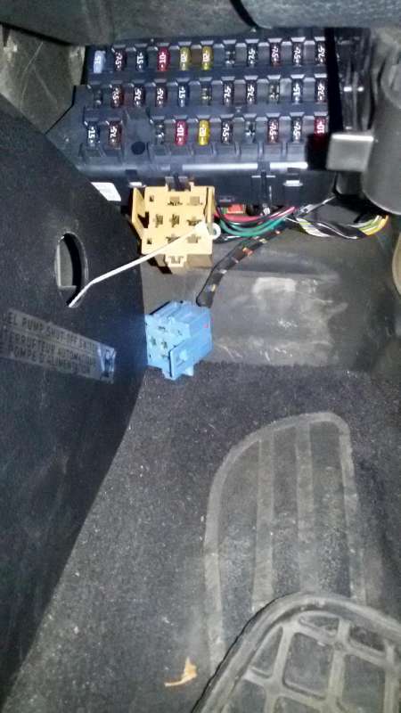

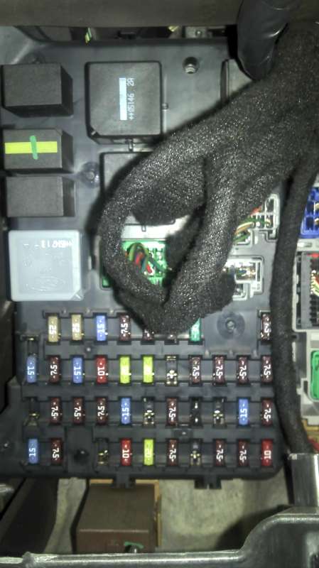

- Miguello
- Příspěvky: 26
- Registrován: 23.08.2016 23:32
Čau chlapi,
přečetl jsem vše tady i na ostatních fórech, co potřebuji vím a seženu, ale ze zapojení nejsem moudrý, schází mi základní info - schéma zapojení, resp. co vede odkud kam. Omlouvám se všem schopnějším
Vezmu to od ŘJ - na piny 12 a 13 napojím kablíky, které vedu kam ? Zřejmě k servu a z něj do pojistkovky. Ale co kablíky od snímačů ? Jsem z toho jelen
a s takovou neznalostí se do toho pouštět nebudu..
Pomůže mi šikovný kámoš, ale zatím nemám všechno potřebné info, tak bych v tom chtěl mít úplně jasno (zvládl jsem i PP do Astry, ale s podrobným návodem, i dovírání oken DO, ale tohle...), jinak mi nezbyde než uplatit Rumcajse nebo někoho podobně schopného
Počet kablíků na spínačích ještě ověřím: Jaká pojistka značí předpřípravu (zřejmě F82) snad dohledám taky, ale co jsou ty dva nezapojené konektory ? Díky za reakci a pokud jsem někde něco přehlédl, tak se omlouvám a prosím o nasměrování.
krenda
- Příspěvky: 2668
- Bydliště: Novojičínsko
Hnědý konektor by měl být pro relé sklápění zrcátek a modré pro automatické rozsvěcení světel po nastartování...
