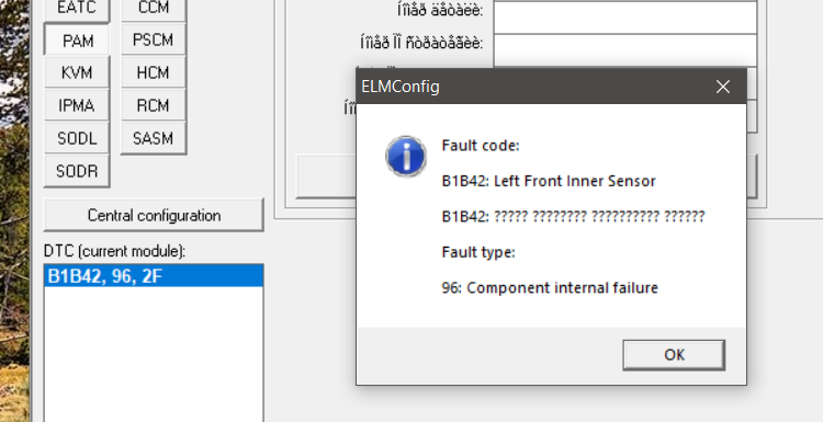

Ahoj všichni, poradili byste prosím ohledně nefunkčních parkovacího systému u Mondea MK4 facelift (je to origo výbava). Dnes mi to začalo nějak zlobit. Když vložím klíč do zapalování a zapnu do polohy II, tak se ozve delší výstražný tón. Následně po nastartování a například couvání se běžně spouštěl parkovací asistent, teď tak akorát 6x problikne a nic to nedělá. Viz moje video..
Předem díky za tip, co s tím.

Zkratovane napájení, prodreny kabel, hledej kde to je

Staci, aby odesel jeden senzor kdekoli na aute. Idealni je vzit diagnostiku a nejdriv testovat. Chyba bud rekne, ze je problem v kompletni kabelazi (typicky preruseny vodic kousek za konektorem), nebo hlasi vadny senzor. Prehozenim senzoru na aute zjistis, jestli je problem se senzorem, nebo v kabelazi daneho senzoru.

Díky moc za tip, podle diagnostiky je to senzor, takže je zkusím prohodit a uvidím, jestli se to změní.

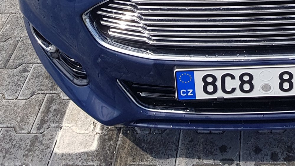

Ahoj, dnes mi začal u MK5 signalizovat přední senzor (podle obrázku na Sync je to hned vedle RZ u spolujezdce) překážku, i když žádná není. Čidlo je čisté a nic mu nebrání. Nenapadá vás co by to mohlo být? Popřípadě kde se dají najít ve Forscanu nějaké možnosti k parkovacím senzorům?
Děkuji
Děkuji
- Příspěvky: 24988
Re: Parkovací systém - MONDEO
nevadi mu ramecek RZ?
- enjoy
- Příspěvky: 5325
Není trošku hnuté?
Sice mám mk4, ale stává se mi to taky. Pak to kompletně poblazni všechny čidla.
Ford Ranger, 2008, 2.5 TDCi
- Martin89
- Příspěvky: 501
- Bydliště: ČB
Rámeček nemám. Pouze takovou tu origo plastovou vyrovnávací podložku, na kterou mám RZ přilepenou.
Ani si nemyslím, že by bylo čidlo hnuté. Vizuálně je vše v naprostém pořádku.
- Příspěvky: 24988
sundej registracku a uvidis
- Martin89
- Příspěvky: 501
- Bydliště: ČB
Teď jsem sednul do auta a je to OK. Tak nevím. S takhle přidělanou RZ jezdím už nějakej měsíc a problém nebyl. Divný je, že to šlo rovnou do červeného, takže jako by byla překážka blízko.
- Příspěvky: 24988
a ta cervena ukazuje prave na RZ
