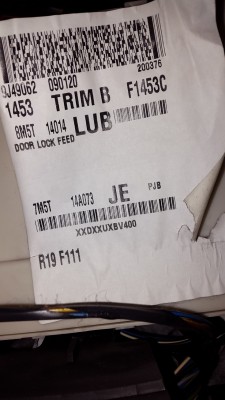

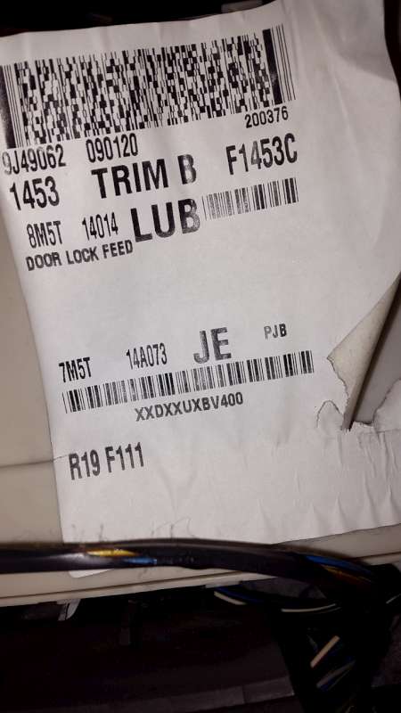

Zdravím, mám dotaz ohledně instalace. Po přečtení většiny stránek to vypadá že bych se do toho mohl dát, ale přeci jen se ještě zeptám. GEM si myslím že je v pořádku, příprava nevím (ta se dá dotáhnout), akorát jestli by ještě nedělal neplechu bezklíč. :?
GEM:
Děkuji :)

Na bez(klíči) toto není závislé,
