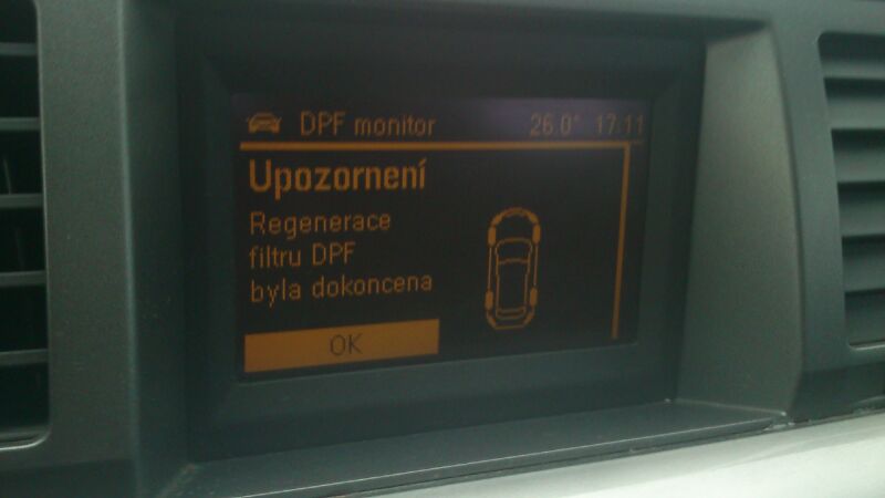

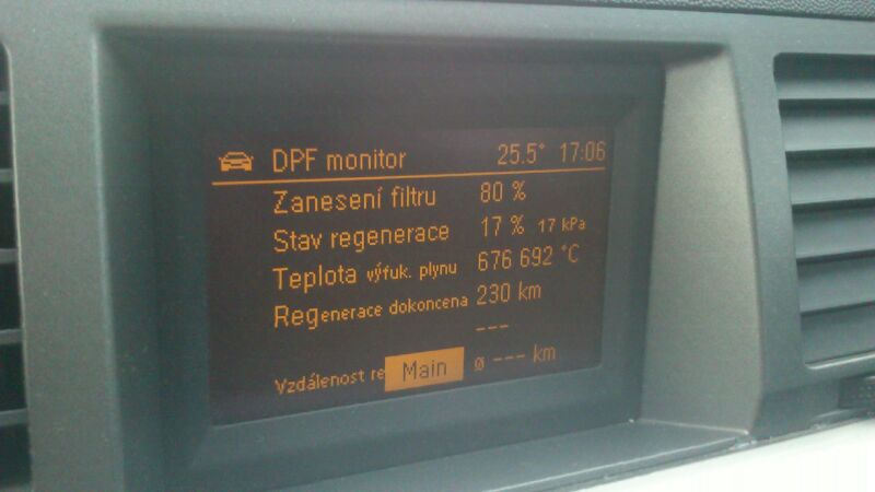

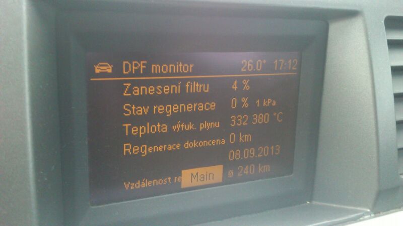

Pro zajimavost co by se mi hodně líbilo na všech autech s DPF nebo aspoň mít možnost to zobrazit, když už to neukazovat všem lamám a tím i říkat, že DPF je trošku zlobivá věc.
Kamarádovi se ucpal DPF na Opel Signum nechal si jej chemicky vyčistit a před diagnostiku mu maníci přidali ještě toto menu.
