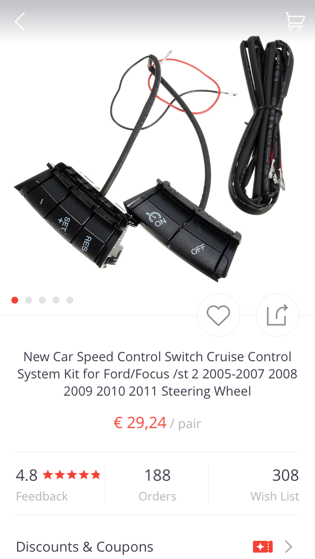

Tempomat ala Aliexpres
Ahoj,
Toto som dnes nasiel, mate s tym niekto skusenosti? Je realna sanca ze to bude fungovat?

cinan vyrobil odporovy delic do volantu ... fungovat by to melo, ale pred koupi si nastuduj pridelani do volantu - na fotce nevidim standardni fordi uchyty
