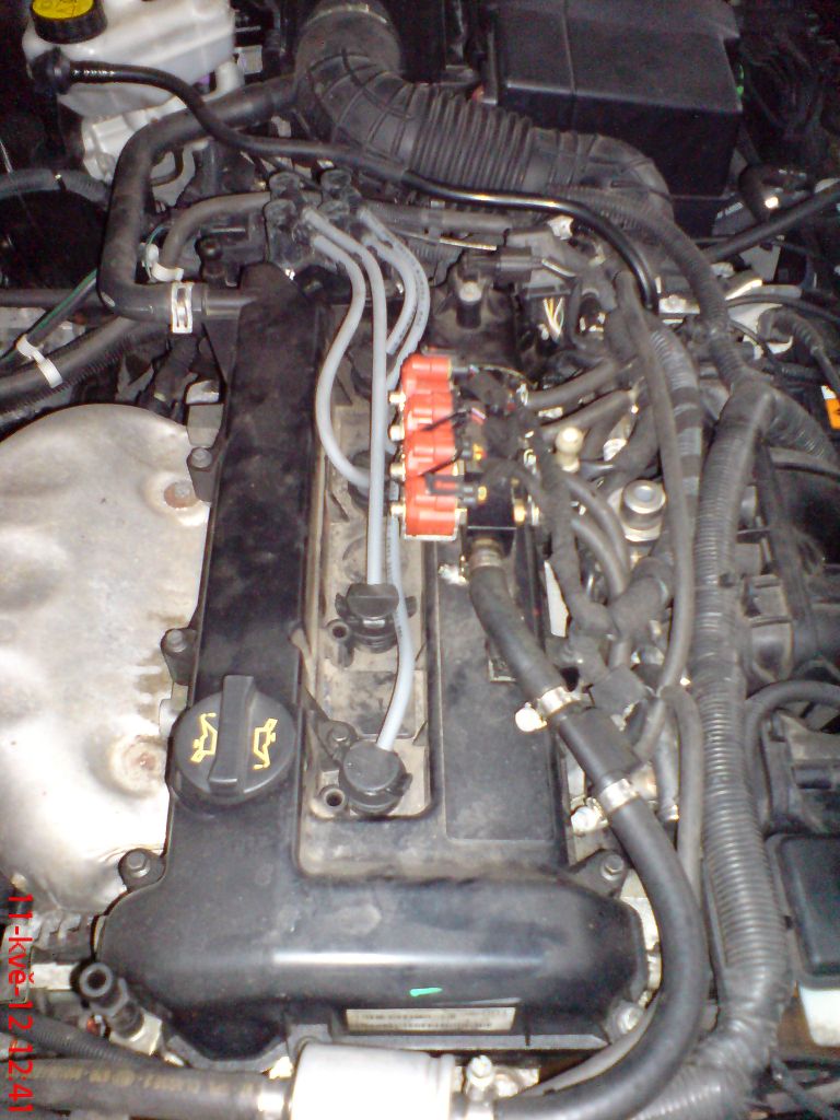

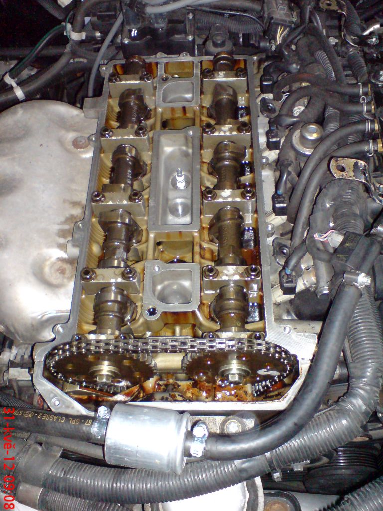

U Stagu je modul se vstřikovači přidělaný na krytu svíček, stačí ho při sundavání povolit sponu a odklonit ho aby nepřekážel. Jak je dole kryt nad svíčkama, krytu rozvodového řemene už nepřekáží. Musí to být takhle snadno demontovatelné, protože při kontrole vůlí ventilů je potřeba ho taky odsunout stranou. Kontrola vůli není nic dramatického, za 20 minut hotovo, sundat dekl, párkrát protočit vyheverovaným kolem a zadeklovat. Občas mi přijde že jsem pošuk a že bych měl místo věčného ometání kolem aut jen dolejvat vodu do ostřikovačů, ale zatím se mi pedantské dodržování servisních intervalů vyplácí.vasmen82 píše: - instalace aby bylo moznost menit rozvody bez nutnosti zasahovat do LPG systemu..
Taky by se mi libila moznost po case vymenit cele ventily vc. sedel za houzevnatejsi, nevite, zda je tato moznost?By pak odpadla nutnost kontrolobvat vule kazdych 20k..

Vydrží těsnění pod ventildeklem sundání a nandání třeba kvůli kontrole vůlí, aniž by pak propouštělo olej?
Limited edition GHIA MÍNUS
- tuton
- Příspěvky: 19
- Registrován: 07.05.2012 15:35
- Bydliště: Bučovice
Re: LPG - výrobce AC
Vydrží. Je tam gumička v drážce. Kontrolovali jsme vůli na ventilech a zatím OK.
