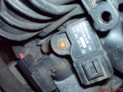

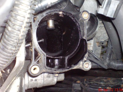

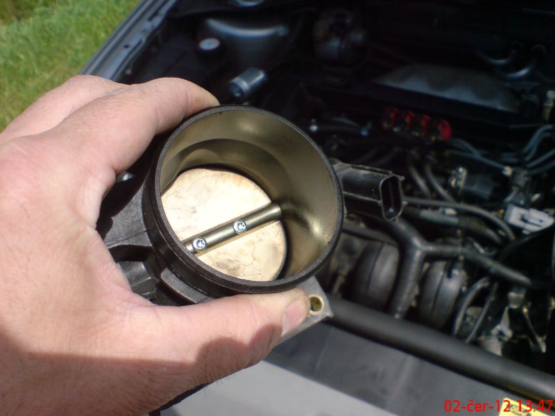

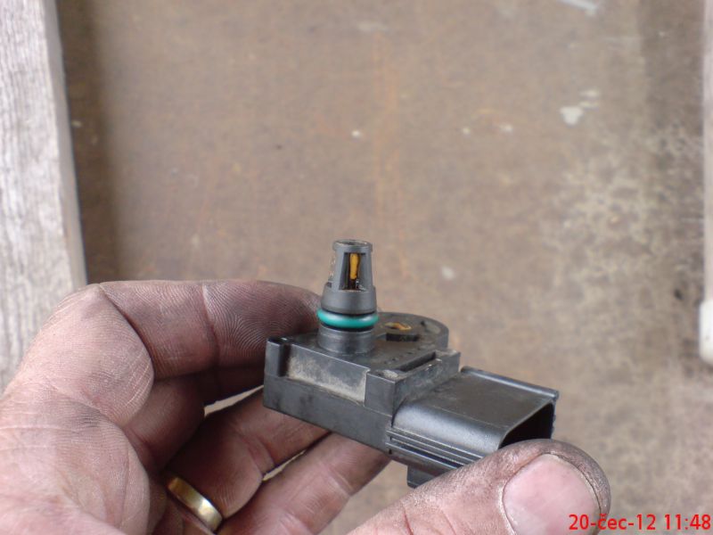

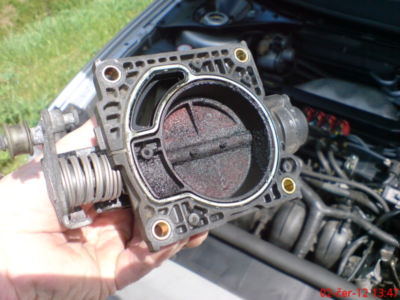

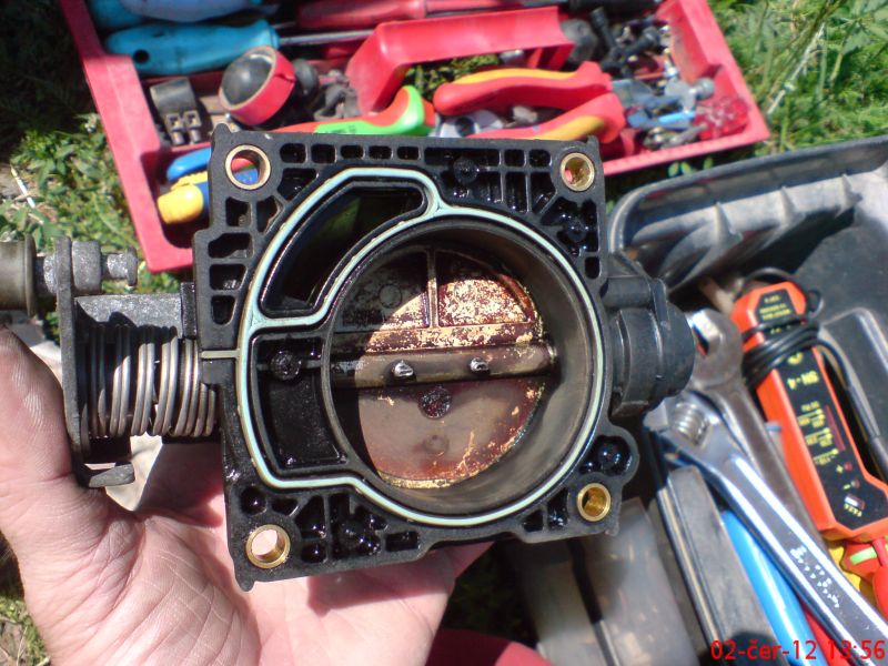

Mám takový zvláštní problém. Občas, většinou za tepla a zahřátého motoru mi přestane auto jet na plný plyn. Do půlky plynu to jako táhne a pokud přidám ještě víc, tak je to jako když mi ve feldě docházel plyn. Zkoušel jsem to přepnout na benzín a někdy to šlo na benzín poznat a někdy ne. Po několika prošlapání plynu se to zlepšuje a zlepšuje až to jede zase normálně.
Před 14 dny jsem zastavil, vypl motor a za cca 5minut nastartoval a chtěl jet domů. Měl jsem problém se vůbec rozjet, vůbec to netáhlo a rosvítilo se mi grilovaný kuře. I když to potom přestalo a asi týden jsem jezdil normálně, tak to kuře furt svítilo.
Minulý týden jsem jel s vozíkem zavést železný šrot. Cca 40 km, vozík celkem 600 kg. Před slavkovským kopcem kolona a pak už se autí moc nechtělo. Ten kopec sem jel na dvojku. Když jsem dal plný plyn tak kuře se rozblikalo. Po cca 1 km zase dobrý. Na spáteční cestě už poprázdnu mi to zase udělalo a na křižovatce kde sem musel zastavit tak se motor zatřepal a zdech. Protože jel se mnou můj dvorní automehanik tak jsme zkoušeli i různé fígly, jako přepínání na benzín a zpět, Vypnutí klíčků za jízdy a opětovné nastartování... Prostě jsme na nic nepřišli. Ještě během cesty jsme zavolali jednomu machrovi přes diagnostiky a stavili jsme se u něho. Napích svoji diagnostiku a hlásí něco jako že nezapálil první válec. Nic víc. A prý kdy jsme měnili svíčky a já že svíčky mají tak 2000 km a on jaký jste tam dali a já Bosch s Ytriem a on jak nejsou platinový tak u forda špatně - dát NGK platinový. Koupili jsme platinový NGK odtrh 1,3, jel jsem to projet do Brna a na zpáteční cestě to zas udělalo.
Moje teorie je taková, že v sání je bordel od flesh lube a z motorového prostoru (měl jsem sundanou klapku plynu a očistil jsem ji), se tam při horku a brždění motorem uvolňují nečistoty a ty padají na ten senzor teploty a tlaku vzduchu , jak se to v katalogu menuje (je úplně dole). Akorát nevím, jestli ten může "přebít" lambdu a dát chudou směs.
Nakonec jsem sání demontoval, zkontroloval výřivé klapky (OK), očistil totálně zalepený a zabordelovaný senzor teploty a tlaku vzduchu, vystříkal Wapkou sání a promazal všechny konektory, který jsem rozpojoval. Jo ještě jsem zkontroloval ventil volnoběhu, chodil krásně.
Práce strašná, dodřený ruky, prostřední šroub jsem tam dal až na popátý... Auto naštěstí jezdí = nezapomněl jsem na žádnou hadičku či konektor a teď jsem ve fázi testování.
Co jsem ale chtěl říct: Obyčejná diagnostika vám možná řekne nějakou poruchu, ale závada je v nějaké příčině a tu vám žádná diagnostika neřekne. Už jsem dost nahlodaný, že si koupím Fordiag s kabelem tady někde z fóra a budu si to ladit sám. Můj mechanik na ty počítače a diagnostiky moc není, tak možná bych měl u něho občas kšeft. Docela by mně zajímala mapa mého motoru a jak chodí lambdy. Už jenom kvůli naladění LPG.

na diagnostice byla jedna starsi chyba, byl jsem s tim u Dudika pred par dny, ten ma orig ford diagnostiku. Ta chyba byla ale starsiho dataYeshterr píše:Zkus koupit nějakej diagnostickej kábl na aukru za pár kilo, na vyčtení chybových hlášek z ř.j. to stačí a posune Tě to dál
Pomalu zacinam videt tu chybu v pouzivani flashlube, ptz tyhle problemy se ukazaly chvili potom co jsme opet zacal primazavat, tentokrat misto valvesaverem tak flashlubem. Momentalne jsem flashlube vypnul (zavrel ventilek) a ma to trochu tendenci se zlepsovat, az dneska na to blikajici grilovane kure. Vyjezdim ten cistic vstriku a uvidim.
Sani se mi sundavat fakt nechce, ale zatim nic proti teto teorii nejde. Navic jsem byl auto projet a nebyl se problem z mirneho kopecka a v mirnem protivetru dostat az 200kmh, takze maximalka nejspis v poradku, tudiz i vykon nejspis v poradku.

2 tuton, to cidlo, to je teplotni cidlo? tak to se nedeivim ze se to zasere, predpokladam ze to uz je foto po ocisteni.
