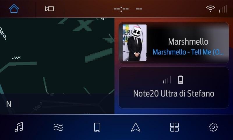

https://www.fmods.net/community/viewtopic.php?t=498
Pokud bys náhodou sehnal ČR loga v nějakém balíku, budu rád, když se podělíš :) Nějak jsem to moc nestudoval, pač rádio poslouchám jen když se mi nenačte včas fleška, ale klidně bych je nahrál na pevno...
Módy jsou tam dobrý. Teď jsem zkusil semi transparent vzhled a super. Co se mi ale po vizuální stránce nejvíce líbí, tak zobrazení obrázku alba na hlavní obrazovce, na místo obyčejného textu. Žere to i ze Spotify..
Není můj, ale pro představu:

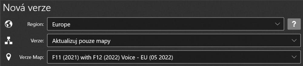

Ford stránky mi nabízí aktualizaci map ale ten soubor nemá obvyklých několik (desítek) GB ale jen stovky kb... Nevíte někdo co je za tím?

To bude asi jen novej firmware

Neni to zadna aktualizace, je to jen generator logu, nic vic.

To nevim. Mozna chteji, aby jim zakaznici dodali nove logy, protoze maji nejaky problem v systemu :) A nebo neco zdupali a misto nejake aktualizace se tam dostal jen ten generator logu.

Nějaký nový mapy.

F11 je současná mapa, a hlasový soubor z F12 (pokud takový už existuje) mi k F11 mapám nedává smysl.

Údajně s touto konfigurací jdou auta z výroby a když to nainstaluješ a nahraješ log, přestane se ti nabízet ta 4kB "aktualizace" map na Fordí stránce.
