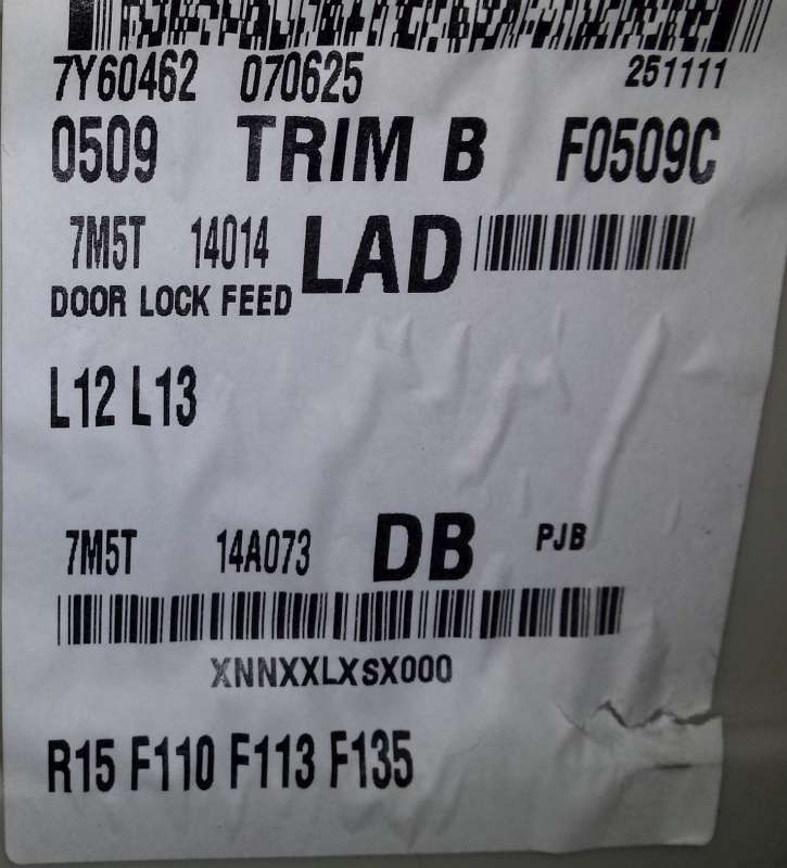

Myslíš tohle číslo.viz obr.Je tady někde přesnějš popis.Dik

Re: Tempomat
kod je BE ... takze tempomat umi
