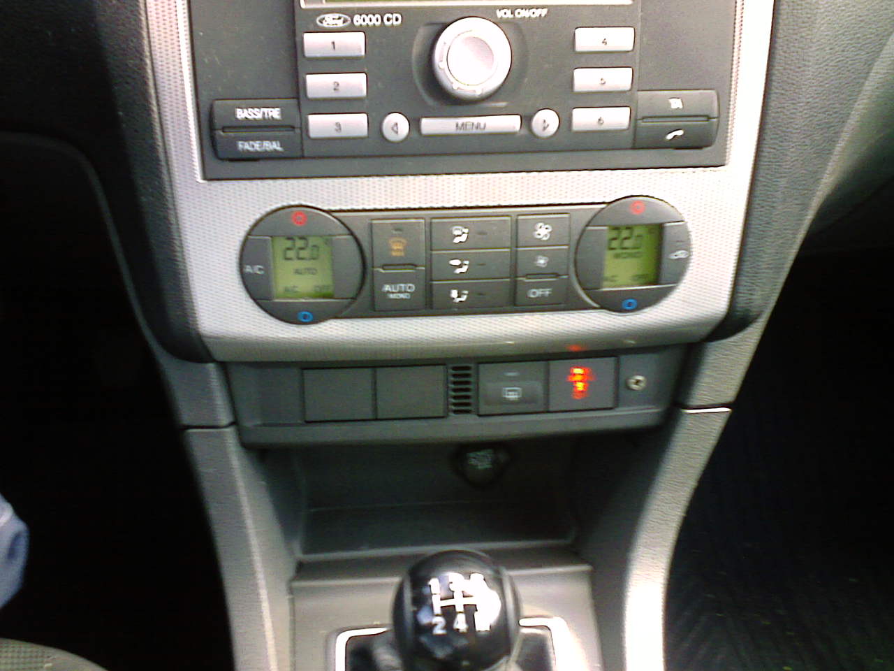

jj, to by bylo pěkné, ale nemám rádio equiped with USB :-(.
Musel jsem to řešit jen AUX kabelem.
bee: foto dodám až se někdy dostanu k autu. Zamkli mi ho v práci v garáži a klíč si někam odvezla firma. Užasný pocit. :-(

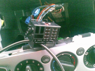

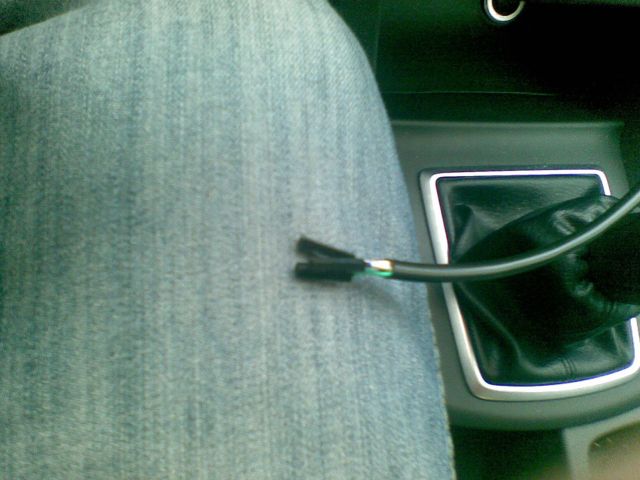

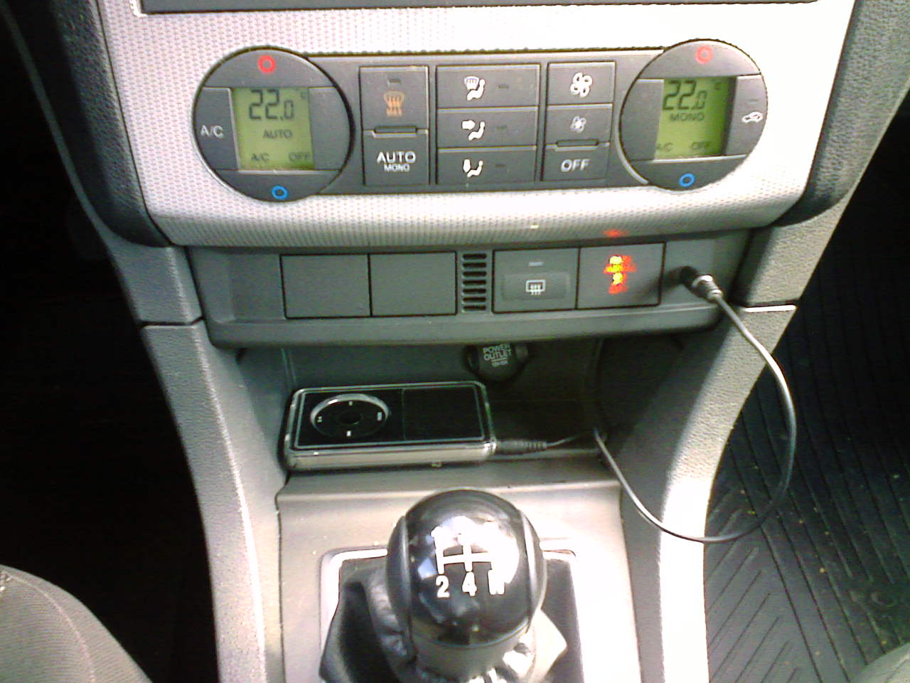

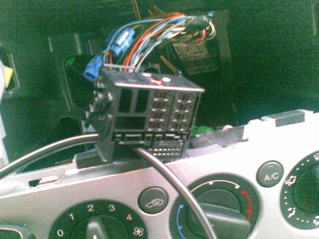

Takže už jsem se dostal k autu. Tady je foto, kde mam vyvedený AUX:

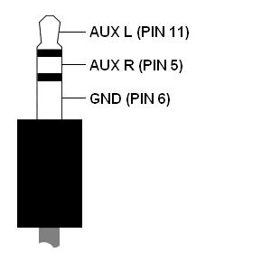

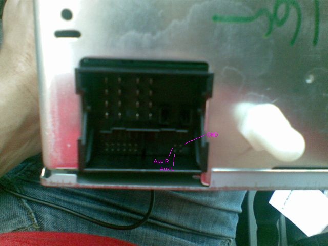

zapojeni je treba tady (Je to pohled na radio zezadu - Konektor C, pin 5,6,11)
