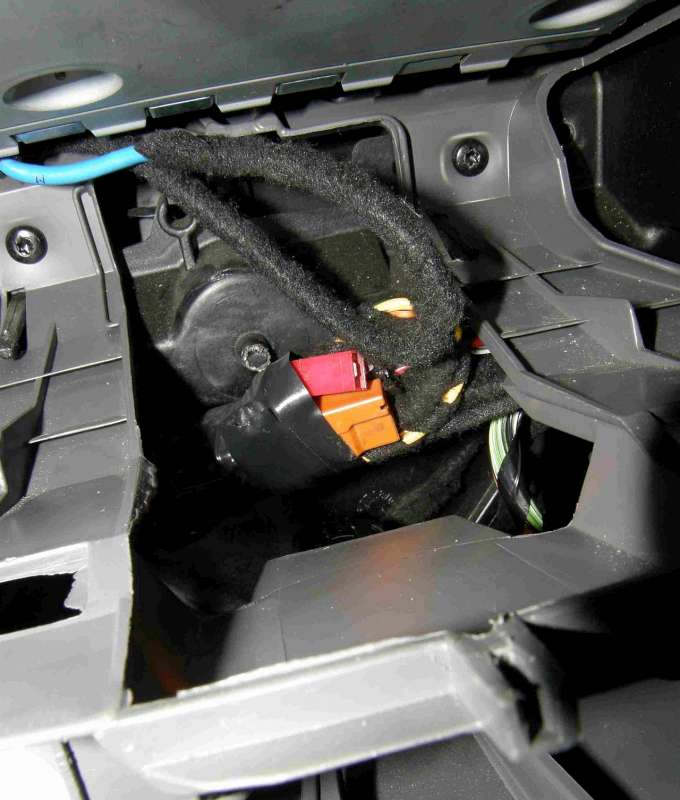

Re: Konektory známé i neznámé
zdravim,
poradite tento konektor, je za ovl. topeni...
FF 1.6, 74kw, 11/2008 - FL, Trend
- Adow
- Příspěvky: 6808
- Bydliště: Kousek od Brna
Asi nemáš loketku.. Toto je konektor do loketky - ve Tvém případě osazen jen napájením pro zásuvku..
Co este byva v tej laktovke ked je tam taky velky konektor? Ja mam laktovku ale mam tam len zasuvku 12V.
dráty pro USB, pro anténu když máš bezklíč, pro tlačítko power...
konektor v loketce
1 +12
2 START
3 MP3 (T)
4 MP3 (R)
5 anténa
6 anténa
7
8 +12
9 S48
10 MP3 (S)
11 START kontakt
12 START kontakt
13 START zem
14 zem
konektor v loketce
1 +12
2 START
3 MP3 (T)
4 MP3 (R)
5 anténa
6 anténa
7
8 +12
9 S48
10 MP3 (S)
11 START kontakt
12 START kontakt
13 START zem
14 zem
- Příspěvky: 24996
USB ne, to je AUX

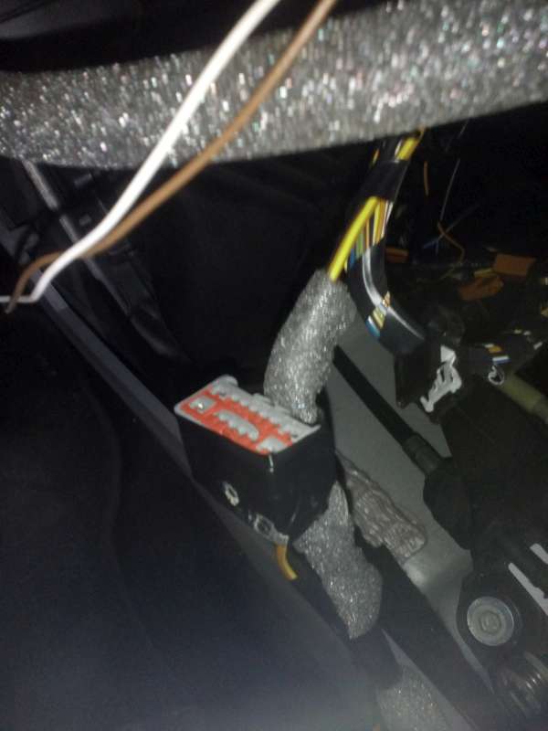

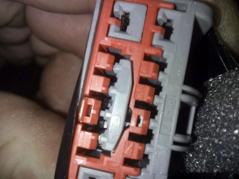

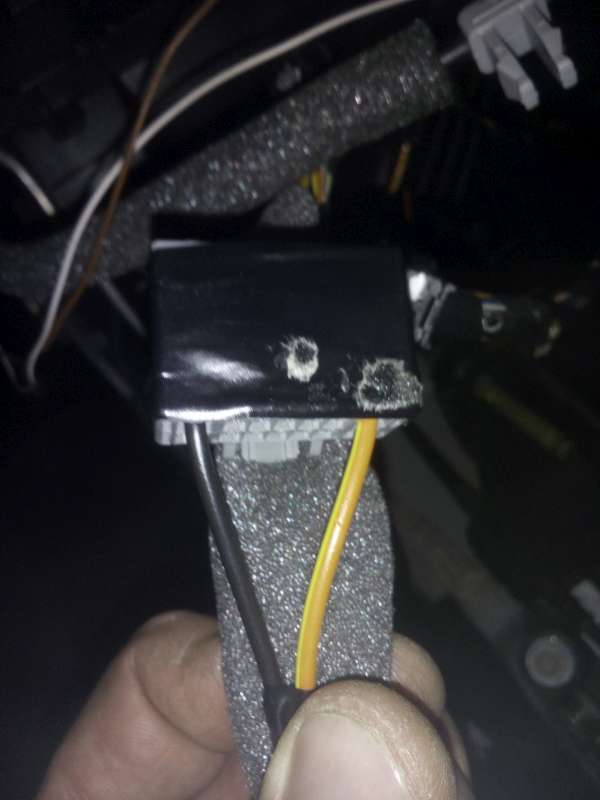

Ahoj pomuze mi prosim nekdo rozklicovat konektor v sedacce? Co tam je pripravene?
zlute oznacene jsou osazene konektory dratem...
- Adow
- Příspěvky: 6808
Najdi si návod na výhřev sedaček FF2. Podle mě je to stejné.. Výhřev tam bude.

- Příspěvky: 24996
2 - napajeni pohybu sedadla
ostatni v http://www.ford-focus.cz/forum/download ... &mode=view

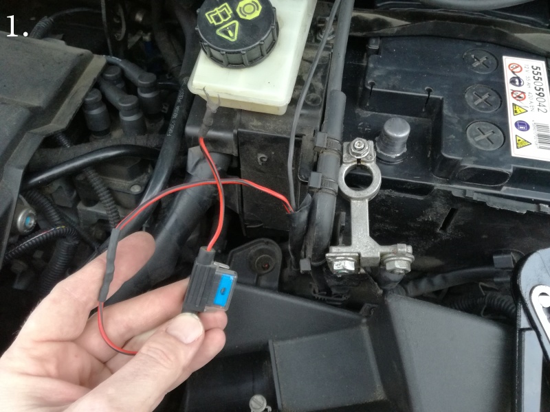

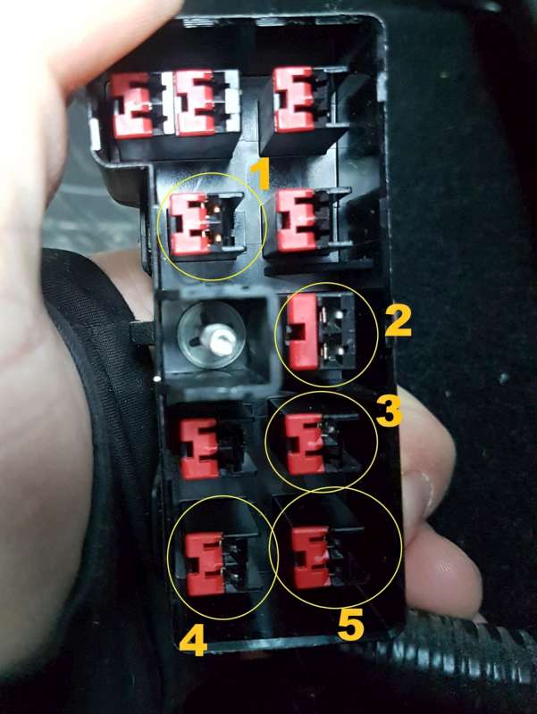

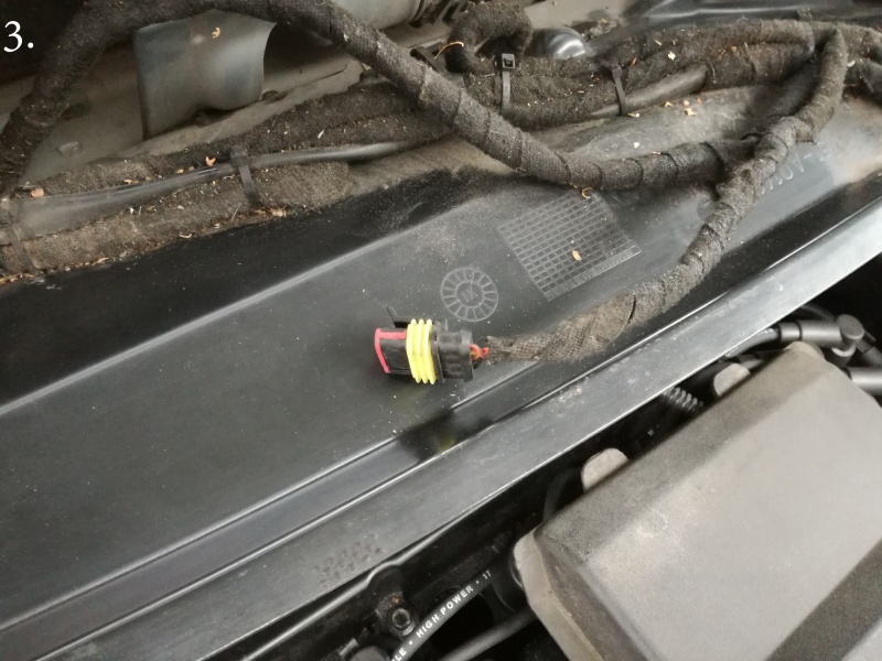

Co je to za kabely

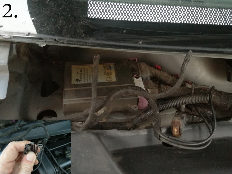

Zdravím vás,potřeboval bych poradit.Dnes při vyndávání baterie jsem si všiml kabelu.Viz příloha.Potřeboval bych poradit na co jsou,č.1,2,3.Děkuji moc za jakou koli iinformaci.

- Příspěvky: 24996
2. ridici jednotka plynu
ostatni s tim mozna souvisi
- kellywonder
- Příspěvky: 48
- Registrován: 08.02.2016 10:10
- Bydliště: MB
U té 2.jsou ty dráty ustřižené a smotané pod tím krycím plastem.Nejspiš předešlý majitel.Auto bylo předěláno na plyn,tak jestli to s tím nějak nesouvisí.Tu 1.nevim kam patří ten drát, měl jsem auto v servisu na opravě a teď mi tam trčí.
