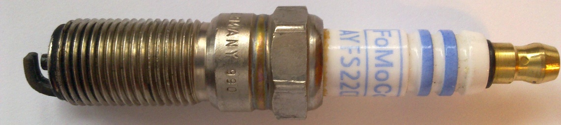

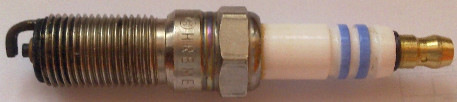

Svíčky jsem kupoval ve Fordu v Českých Budějovicích a jsou FoMoCo AYFS22CB, to je napsáno na porcelánu a pod maticí na kovu je vyražená značka Bosch a HR 8 MEV Germany 990. Odtrh je 1,2mm.

podle jiskriste je to obyc svicka...coze za ne chteli ve Fordu? ja jen ze ty same Bosh ale bez toho potisku FoMoCo jsem platil pred vic nez 2 roky 91 korun za kus....

Svíčky jsem kupoval v roce 2011 a stály okolo 130,- Kč kus.

Ja som tam mal tie Boschky. Katastrofa. Uz nastartovanie bolo zle. Z dvora som vysiel na hlavnu, urobil otocku a isli von. Po vymene za tie obycajne FoMoCo vsetko OK.

Přesně to co píše stano potvrzuje 95% lidí co si koupili jiný svíčky než ve fordu. Takže bych hledal závadu někde jinde.

No jo? Když ty svíčky FoMoCo od Forda jsou taky Bosch. Před těmato jsem tam měl ještě s nápisem Motorcraft, ale ty už jsem vyhodil. Při nich to ale taky pocukávalo.stano. píše:Ja som tam mal tie Boschky. Katastrofa. Uz nastartovanie bolo zle. Z dvora som vysiel na hlavnu, urobil otocku a isli von. Po vymene za tie obycajne FoMoCo vsetko OK.
