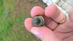

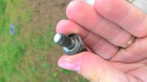

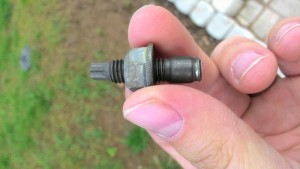

Jak se ti uvolnily stefty? Nemas foto?
- Sagic
- Příspěvky: 1129
- Registrován: 18.06.2012 11:59
- Bydliště: Náchodsko
Re: Vadný píst EB 1.6
Nasel jsem jeden ukrouceny na spodnim deklu motoru, nevim co se s tim delo nez jsem to koupil je mozne ze to byla jen unava materialu, takze se jeden bude odvrtavat a ostatni preventivne menit.
