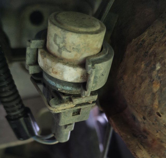

- Příspěvky: 25108
Re: WEBASTO MK4
tohle jako cidlo venkovni teploty nevypada ... az najdes to spravne a odpojis ho, auto si bude myslet, ze je venku -40°C (ukazuje Ti to na budikach?) a mozna Ti zatopi (musi byt studeny motor)
- Gunsmith
- Příspěvky: 24
- Registrován: 29.06.2018 21:36
- Bydliště: Olomouc
Re: WEBASTO MK4
Co by to melo ukazovat na budikach? Netusim kde presne hledat to cidlo. A toto by mohlo byt co? A pokud nejake najdu a odpojim,nebude to chtit proklemovat?
C-MAX 2.0i 107kw,LPG, TITANIUM,rv.2008
- Příspěvky: 25108
Re: WEBASTO MK4
na budikach nevidis venkovni teplotu? pak to neres ... ne, nechas to rozpojene

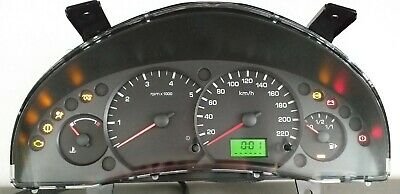

- Gunsmith
- Příspěvky: 24
- Bydliště: Olomouc
Re: WEBASTO MK4
Na techto budikach teplotu nenajdu ;(
