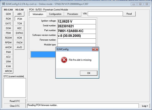

Může tohle :
PCM DTC P1000-70===
Code: P1000 - On-Board Diagnostic (OBD) Systems Readiness Test Not Complete
Status:
- DTC Present at Time of Request
- Malfunction Indicator Lamp is Off for this DTC
- Test not complete
Module: Powertrain Control Module
za tohle ? : Do některých modulů se mohu dostat ,v budících bez problémů mohu zapisovat ,ale GEM nenačte vůbec nic a PCM jen něco ... Může za to i nízká venkovní teplota?
